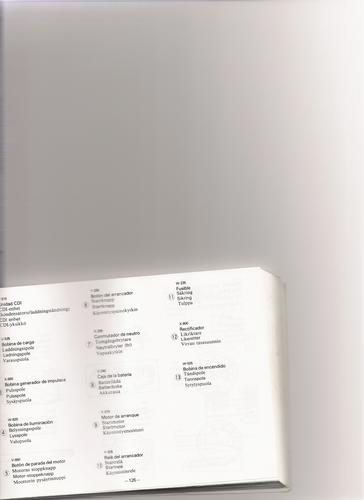

HITTADE ETT ELSCEMA I INST.BOKEN DEN HAR LIKRIKTARE, SÄKRING, LADDNSPOLE.PULSSPOLE,BELYSNSPOLE MEN JAG HITTAR INGA VÄRDEN...
Gäst fredrik
Försöker skicka bild
Gäst Guest
Bilden var minst sagt suddig, men det ser ut att finnas en likriktare nedtill längst till vänstern, så det det bör bara vara att koppla in sig till ett batteri. Har de ritat rätt skär den ledning som pilen pekar mot . Finns det en likriktare händer inget om generatorn skulle lämna för låg spänning. Ingen laddning och inget går sönder. Vad är det för värden du funderar över ?
Gäst fredrik
Bilden var inte så bra.... hur mycket den laddar i watt tex.. ;-) ;-)
Gäst Guest
Om din motor är densamma som på schemat har du redan laddning. Ring någon som säljer dessa motorer och fråga, annars kolla säkringen från likrikaren P (Watt) = 12 Volt x strömmen

Fina bilder!! :-) Har ingen elektronisk start. Och det verkar som att det både fanns laddningsspole och belysningsspole på ditt schema där. Då låter det som att jag bara har en belysningsspole och då är det nog inte så mycket jag kan göra. Vilken motor är kretsschemat till? Är det till en Yamaha 8 CM så skulle jag vara intresserad av en kopia. Du kan få pengar för kopieringsjobbet i så fall. Fast en scanner skulle vara smidigast. Mvh Anders
Gäst Fredrik
Det är till 8C/8CEM Årsmodell 83..... Min motor följde med båten(segelbåt) båten hade stått på land i 5år att motorn användes väldigt sällan ser ut som ny under skalet! Har funderat på en ny fyrtaktare 9,9HK ,men det känns lite onödigt med tanke på det jag har- en 8hk motor som startade direkt efter 5år och hade väldigt tyst och vibrationsfri gång.Och laddar gör den hur mycketvet jag ej, kanske 60-80watt.. kan scanna bilden och maila om du vill ha ..skall bara fixa en ny scanner. Skall jag köra min 2-taktare vad tycker ni? ;-)

Elschemat är precis som på vilken utombordare som helst. Totalt tre spolar under svänghjulet. En högspänningsspole för att ladda CDI kondensatorn. En trigger spole för att styra tändningens läge. Samt en strömspole för att ladda batteri. Sedan har den på schemat elstart med tändningslås o startspärr i serie. Det delar som är intressanta i ditt sammanhang är spole nr4, diodbrygga nr12 (? antar då detta nummerfinns utanför bild), säkring nr11. I botten på batteriets ingående kabel på startmotorn så finns likriktarens plusanslutning. Om jag vore dig så skulle jag nog börja med att mäta brygga (likriktaren) o spolen. Är dessa hela så skulle jag ta lös de ingående kablarna från spolen nr4 och mäta växelspänningen direkt från spolen. Gärna då man varvar lite på motorn. Denna skall obelastad då ge minst 12v växelspänning. Kanske lasta ner med en glödlampa om ca 10-20w o mäta spänningen då som i alla fall bör vara typ 10V växelspänning
Gäst Fredrik
12=likriktare, efter jag kopplat in motorn på batteriet så körde vi 3T, på slutet betedde sig multi instrumentet väldigt konstigt åt knop,djup visade tokiga värden, kan den ha fått en volt smäll av motorn?.......

Det var batterieliminatorn som hade gått up i rök. (f-n vad jag älskar switchade nätaggregat) Nu går scannern på en gammal hederlig mascot...... I laddningen så har du tre komponenter som kan figurera förutom alla kabelskor vilka jag inte har ritat ut. Det är laddningsspolen, bryggan(likriktaren), säkringen. Vet du hur du mäter upp en diod för att se om den är OK. Då är det bara att koppla lös bryggan o mäta var o en av dioderna, som nu är utritade i schemat. Mikael
Gäst Fredrik
Det är yamaha orginalshema.......... Jag för mäta upp diodbryggan. Tack för elritningen MVH Fredrik :lol:
Gäst Mikael
Att du får 17V obelastat är inte ett dugg konstigt. Prova att lasta ner med kanske 10-20W (12v glödlampa) så ska du se att spänningen vid tomgång sjunker rejält. Jodå jag vet att det är Yamaha's original kopplingsshema. Vet dock inte vad jag ska säga om dessa när de ser ut på detta sätt. Är det för att vanligt folk inte ska förstå sig på skiten o lämna in motorn? Dom har ju i alla fall ritat ut alla kabelskor och vart kopplingarna sitter som ex ifrån likriktaren som sitter på startreläets ingående kabel från batteriet. Men jag har pysslat med el o elektronik sedan jag var en riktigt liten kotte o är utb el telereparatör o jobbat tidigare med militär elektronik. När det gäller att få en klar överblick hur elen egentligen ser ut så blir jag i ärlighetens namn snurrig av att försöka läsa ett sådant schema. Ett elschema på det sätt som jag ritade om det till o separerade kretsarna i dess olika syften som tändning, laddning o elstarten så är det inte knepigt att läsa längre utan framstår inte mera avancerat än elschemat än för en ficklampa..... Sedan kan jag inte tala för hur andra finner att läsa det. Jag vill gärna inbilla mig att det blir enklare även för de som inte är så insatta i el. Men jag kanske har fel i detta? Det är ju ifos en 5min kladd o det kan ju snyggas till mera ändå. Mikael
