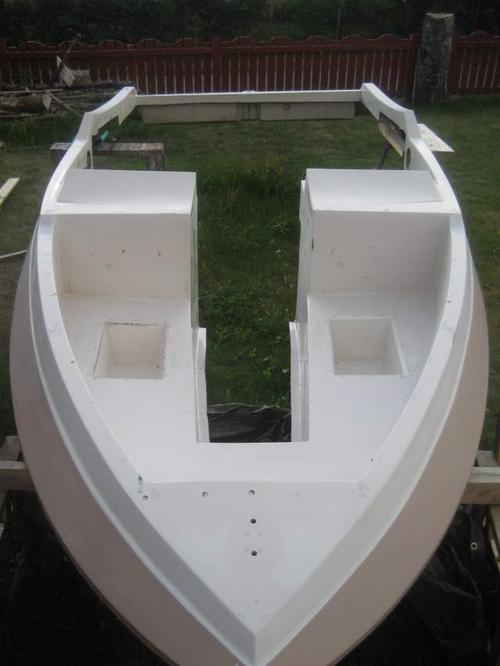

Lämnade in överdelen på lack idag!- kommentarer på pris uppskattas.
Hej alla, ja nu ligger den nya durken där, dags att måla överbyggnaden, hade tänkt spruta själv, men vet hur missnöjd man kommer bli med alla flugor/rinningar mm. Får betala 5000 inkl färg för att få den sprutad med vit billack. kommentarer? Nån som vill hjälpa mig spruta skrovet nästa vår?
/Göran

Så, nu är överdelen hämtad, jag är mkt nöjd med resultatet, fick grunfärg samt 2 lager lack på sig. Nu ser båten ut som en zebra, så nästa vår ska skrovet lackas, hinner inte nu, vill ju bara få den i sjön nu....
