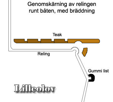

5. Om jag vill bredda relingen runt båten i samband med Teak läggning, har ni några tips på hur jag ska gå till väga? (Se bilden)

5:ingen aning
6:se ovan
