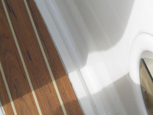

Har inhandlat en fabriksny båt (Höga rodd 510), vid närmare inspektion hade den sprickor i gelcoaten på insidan precis mellan teaklaminatet och väggen på ett antal ställen. Är detta att vanligt? Ska man räkna med att dessa sprickor finns, eller skapas omgående?
/Jocke
Tag kontakt med säljaren. Ny båt ska inte ha sprickor.

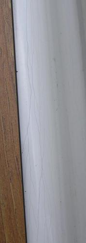

Tack för svaren, bifogar en bild, säljaren verkar väldigt schysst och lätt att ha att göra med. De meddelade mig att det är något som verkligen ska åtgärdas, de för en dialog med fabriken om hur dock. Kanske att det krävs större ingrepp.
/Jocke
Det där såg inte vackert ut. Skall defenitivt åtgärdas. Påverkar helt klart båtens andrahandsvärde samt säkert din upplevelse av nybåtkänsla. Bra att dom vill ta tag i problemet.
//Bosse
Jo, det är ju inte så att man skulle acceptera lackskador på en ny bil direkt. Jag är ganska grön i båt svängen så jag ville informera mig om vad man kan förvänta sig. Och snyggt är det ju inte.
Det där är värre än lackskador. Om det spruckit så är underlaget inte tillräckligt stabilt,
 såvida ni inte varit 12 pers som hoppat i båten.
mvh Roland
Antar att det är därför de tagit kontakt med fabriken. Gelcoat skador kan väl en båthandlare fixa gissar jag.

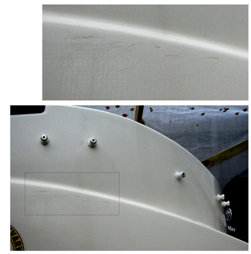

Jag har också upptäckt sprickor i gelcoaten i min fabriksnya Örnvik 540 Cruiser årsmodell 2006. Båten har legat i från april till september. Nu efter upptagningen har jag sett sprickor i aktern på babords sida, och jag funderar på om dessa verkligen är normalt slitage? Det tråkiga är att jag har varit extremt rädd om båten och ändå har jag fått sprickor.
Märkte att det är svårt att foto sprickor så att de syns tydligt, då omgivningen är så ljus. Bifogar ett kort med inzoomad förstoring på det område som har flest sprickor (det finns några fler sprickor runt om detta områda). Har även sprickor lite här och där på olika ställen på båten (t ex på fördäck).
Är detta normalt slitage?
Tacksam för hjälp
Freddie
Nu är det ju svårt att se på bilden, men jag tycker inte att det ser ut som sprickor. Snarare repor p.g.a. yttre påverkan.
Normalt är det i alla fall inte, så illa ser inte min båt ut, och den är ändå 26 år gammal.
Bifogar samma bild igen med mer kontrast.
Repor tror jag väl inte det är men jag vet inte så noga hur man ser skillnad på repor och sprickor?
Tjenis...
Tycker mest att det ser ut som att ngt har hängt ovanför och slagit i ,skavt eller gnidit mot det området..
en fender kanske? har sett liknande märken när man bara hängt in fenderten och kör. Då slänger o svänger den och ger gnidmärken....
Mvh Björn
jag tycker det ser ut som formskador inga sprickor vad jag kan se iaf, formskador uppkommer lätt dom måste ha slarvat med kontrollen av båten formskador beror inte på dåligt underlag snarare dåligt rengjord form eller för mycket vaxlösning
Hej.
Om det är som ovanstående säger, att det inte går att laga!!!!!!
Då återstår bara att skrota eller!!!!!!!!!
Jag förutsätter att sprickor går att laga. Om det är så att ägaren får en ny båt så kommer den spruckna båten att lagas och sen säljas som ny eller!!
Calle
Calle, lugn nu inga problem, det blir alltid form missar när dom gör båtarna dom fixar alltid till det och det blir lika bra som allt annat i båten, det syns inte är 100% , formskador blir när dom ska släppa formen med hjälp av luft trycket, då blåser det in luft och gör liknade gelcoat rosor som ni kallar sprickor, dom är vädligt lika men! en sak som skiljer dom är att om man tittar noga på formfel så ser man ingen spricka dvs en delaminerin i gelcoaten. detta fixar dom till, skulle det förmodan vara att gelcoaten har spruckit pga av dåligt underlag tex för tun plast, kan man slipa bort gelcoaten plasta upp ordentligen sedan lackera upp med ny topcoat.
