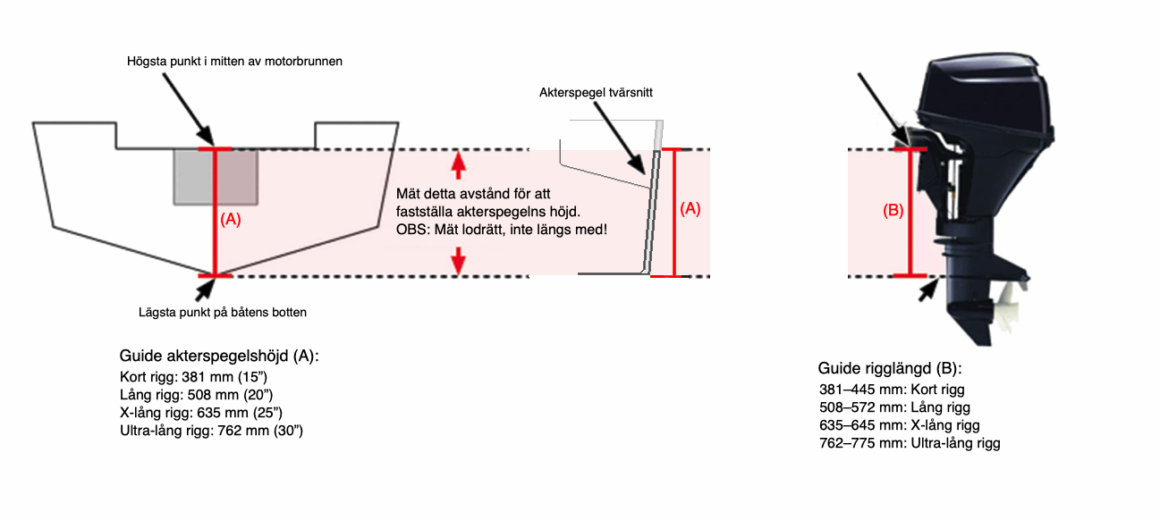

Min båt har en Yamaha 40 på min båt. Motorn är frisk men det går inte att få upp den i plan hur mycket jag gasar det går bara så tungt. Jag har upptäckt att motorn är lång rigg trots att båten har kort rigg. Kan det bero på det? Vad är standardlängden på lång och kort rigg och mellan vilka punkter mäter man?

Orsakerna till att en båt inte orkar upp i planingsfart kan vara flera och du har redan nämnt en av dessa. Motor med lång rigg på båt av sedd för kort rigg.
Antiventilationsplattan på motorn skall ligga jämns med lägsta punkten på båtens botten.
Se även bild nedan:
Motorn skall minst sitta som på bild 8-8, i farter över 30 knop kan man montera enligt bild 8-9.
Ju högre fart, desto högre montering (kräver ofta rostfri stålpropeller).
