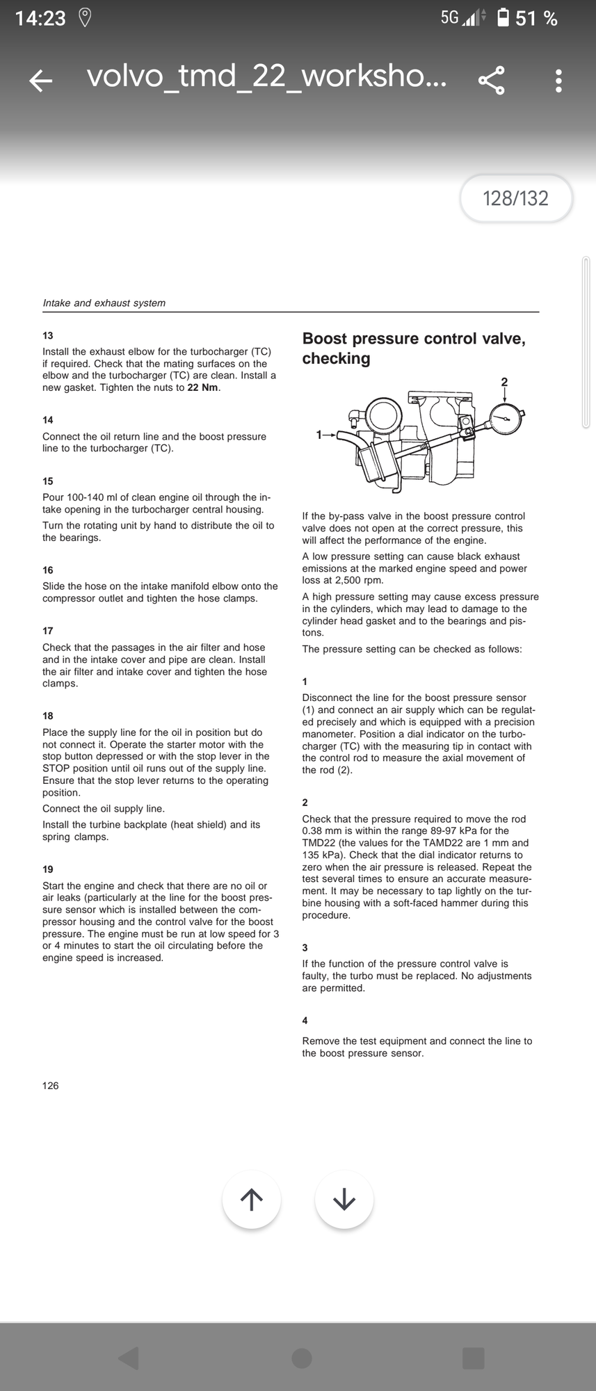

Har en Volvo Penta tmd22. Enl specifikation i servicemanualen ska wastegaten trycka armen 0,38mm vid 89-97kpa. Vilket den gör vid rätt tryck. 0,38mm är ju ingenting, det gör att armen som wastegaten sitter ihop med som sen reglerar utsläppet inte rör sig pga 0,38mm är ju typ glappet som finns i länken. Har jag förstått det rätt? Eller menar man 0,38mm vid 88-97kpa och att den öppnar mer sen vid ett högre tryck?
Har motionerat armen som öppnar spjället så den sitter inte fast. Har även filmat hur den rör sig, ska bara lista ut hur man gör med video
