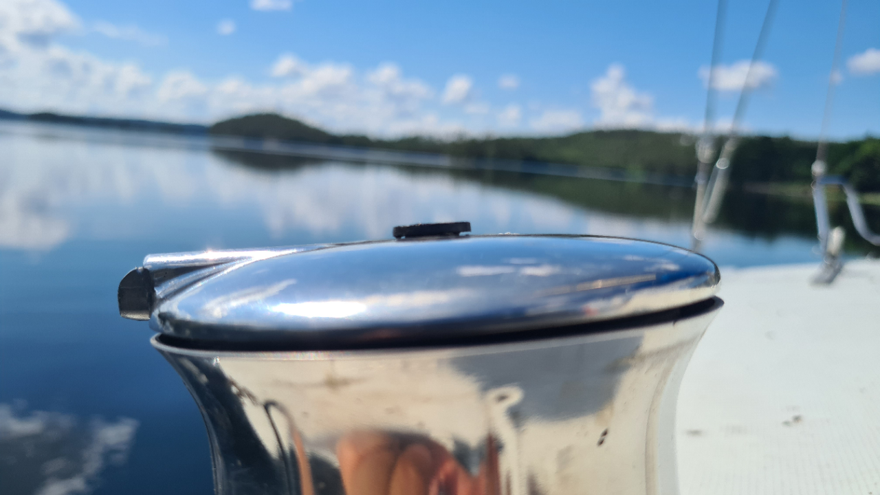

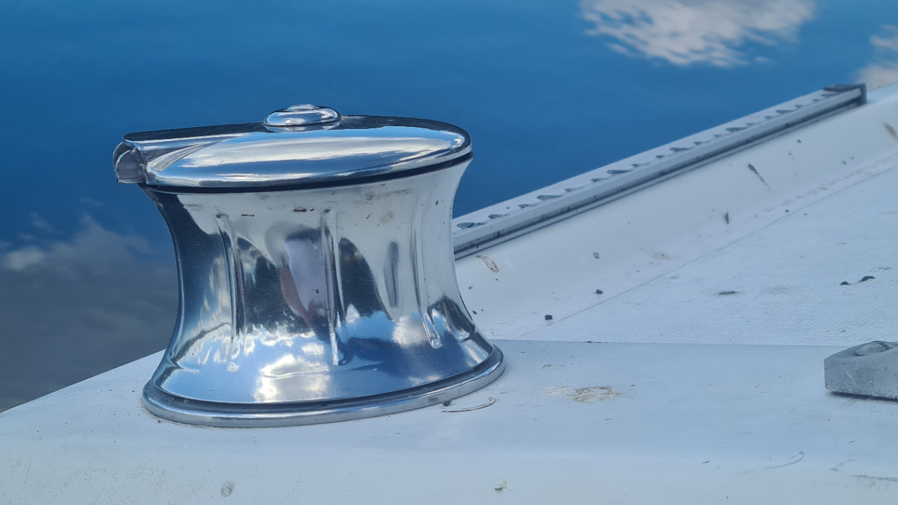

Har fått problem med en vinsch på pappas Debutant.
Skulle tro att det började med att något djur (kanske svalor) försökt bygga bo (?) i vinschen. Det satt någon gråaktig stel massa som gjorde det omöjligt att få i handtaget och den gick dessutom inte att rotera. Efter att ha skrapat/hackat bort det som satt där fungerar det ändå inte att snurra vinschen.
Har nu skruvat isär båda vinscharna för att jämföra delarna och det ser ut som att något har hänt i "trumman" (den stora delen). Det verkar som att innanmätet i den defekta har "bullat upp sig". På bilden är det den vänstra som har problem. Svårt att fotografera så att det syns, men den fungerande trumman är plan runt brickan medan den andra har en konvex yta.
Detta orsakar att fjäderbrickan som sitter på navet längst upp och ska hålla allt på plats inte  går att få på plats i spåret vilket bidrar till att den inte roterar som den ska.
Har någon förslag på hur man kan lösa detta?
Går det ens att laga, eller får man leta efter en ersättningsdel? Vem kan i så fall tänkas ha en sådan?
Och vad är det för typ av vinsch? Andersen? Modellnummer? (Båten byggdes av Fisksätra varv 1976.)
Tack på förhand!

Visst är de av stål, men något måste ändå ha hänt eftersom det på en av vincharna inte går att få plats med fjäderbrickan upptill på axeln. Syns nog tyvärr inte så bra på bilderna.
Dessutom blir problemet detsamma på andra sidan om man flyttar den "bulliga" trumman dit.
