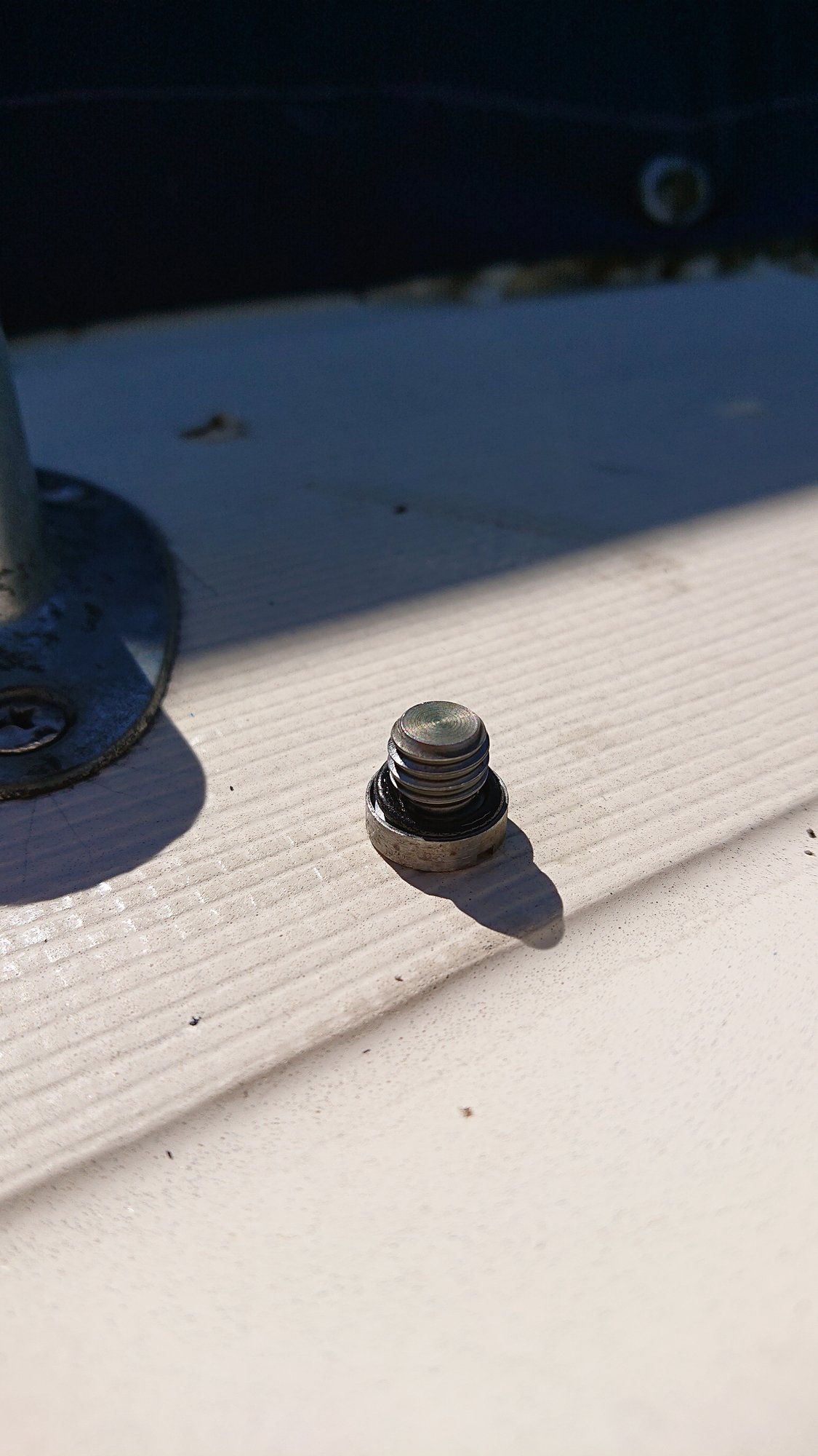

Tänkte byta drevolja på alpha one gen 2 då jag såg att det inte fanns någon packning på. Så min fråga är om det ska va packning på den också
Se bilder.
Fanns packning på vent pluggen.
Inte o-ring utan flatpackning!
Använder du oring, utan spår för ringen, så kommer den att jäsa ut och spricka.
Då blir det läck, när du minst anar det!
Alltså alltid nån typ av flatpackning mellan två helt plana ytor.
Syns dock inte helt bra på bilden.
Är det typ som en hockeyrink runt kanten på skruven?
I så fall går det bra med
o-ring.
Tjockleken på o-ringen ska vara sån att det fyller utrymmet vid åtdragning.
