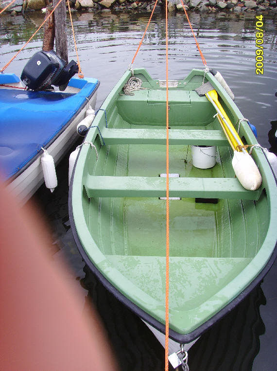

Även jag har haft en 45a med flera hål i botten.
Köpte den som vrak på botten för en spottstyver.
Borrade ett "länshål" för pump längst bak i durken.
Inga flytelement under durken.
Vände den upponer, slipade rent runt hålen och plastade igen.
Målades invändigt med grön betonggolvfärg (från miljöstationen).
Fick en trevlig budget båt för några hundringar.
