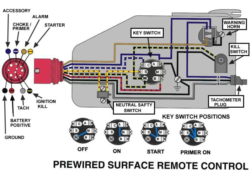

jag har en Johnson 50hk från -84. Ingen el i båten, endast startbatteri. Skulle vilja addera en voltmätare, och tänker att ett enkelt sätt vore att koppla in en direkt till reglaget. Det finns ju en plugg för att koppla in bla tach. Är dock ingen hejare på el, så tacksam för input.
Jag tänker att jag kopplar in voltmätaren via tachometer-pluggen (eller snarare de kablar som kommer till den). Tänker att jag kan använda Lila kabel (accessory) och svart. Eller?
Mätaren är en enkel Biltemavariant. Den ska ha en 1A säkring. Kör på det?

Jag ser tre alternativ:
Mellan  "M" på tändningslåset (eller vid jordpunkten mitt i bilden) och minus på instrumentet samt "A" på tändningslåset och instrumentets +.  Då kommer voltmetern att visa spänning när tändningen är på.
Eller så kopplar du Mellan "Ground"  i multikontakten och minus på instrumentet samt "Accesory" till + på instrumentet, då är det troligt att voltmetern ger utslag även om tändningen är avstängd.
Det tredje alternativet är att koppla till "Ground" och "Positive battery" i röda kontakten, men då kommer voltmetern att visa spänning alltid då huvudströmbrytaren är påslagen.
Jag tror att det första alternativet är det bästa.
"Tach" är helt riktigt till en varvräknare, men signalen från denna varierar sannolikt med motorns varvtal, och det är nog lika sannolikt att det är en växelspänning, så använd inte den anslutningen.
Sedan räcker det med en mindre säkring till en voltmeter, 0,25A eller 0,5A redan dessa är överdimensionerade.
Skall du använda voltmeterns instrumentbelysning också?

Ja, alternativ 1 är i linje med hur jag tänkt mig det hela också. Fint att jag inte är helt ute och snurrar. Då kan jag med andra ord koppla voltmätaren till kablarna A och C som går till varvräknarpluggen (eller rakt in i pluggen om jag råkar hitta motsvarande plugg liggande någonstans).
Mätaren är en enkel digital variant, så belysningen är på!
Nej, A som är plus och M som är minus på tändningslåset skall du koppla till.
Jag skulle tro att C är till choken.
Jasså det är en sådan voltmeter, jag installerade själv en sådan nyligen.
Då menar vi samma! Jag kikade på bokstäverna på kablarna precis vid pluggen.
