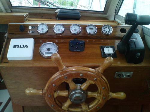

Har i princip all dokumentation som finns (verkstadsmanualer m.m för D3.) Även felsökning, men så kommer texten VODIA.. Nästan så att man ångrar sig att man inte tog en riktig motor och inte ett kirurgiskt instrument med felkoder som kräver vita handskar och laptop.. :-(

Själv har jag tankat fullt, oljat all teak, bottenmålat, polerat och vaxat fribordet och doghouse, monterat badplattformen igen och har kommande helg för att fixa det sista (vaxa, dioder m.m.). Förhoppningsvis blir det sjösättning om någon vecka. (sen måste jag få tag i någon med VODIA för att lösa problemen med mina instrument.)

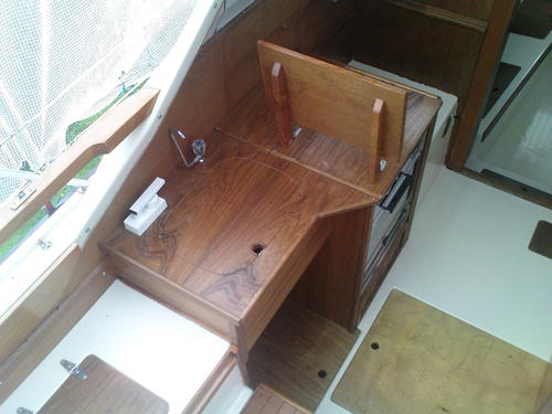

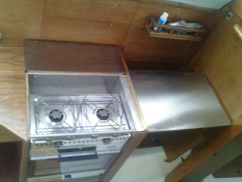

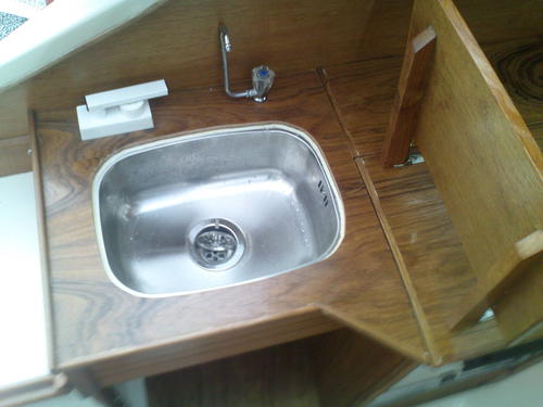

Så här ser det ut just nu, diskbänken är infälld i skivan och locket lägger man över hålet som skars ut. passagerarsitsen har minskats i bredd (inverkar inte på komforten, för ytan är densamma när allt är stängt) och kommer att kläs med rostfritt undertill för att värmeisolera/skydda. Locket för kastrullskåpet är på plats och kommer att bli vändbart även det klätt med rostfritt. Därmed blir alla ytor runt spisen rostfritt när man lagar mat och teak när man inte lagar mat.
Forsättning följer!
