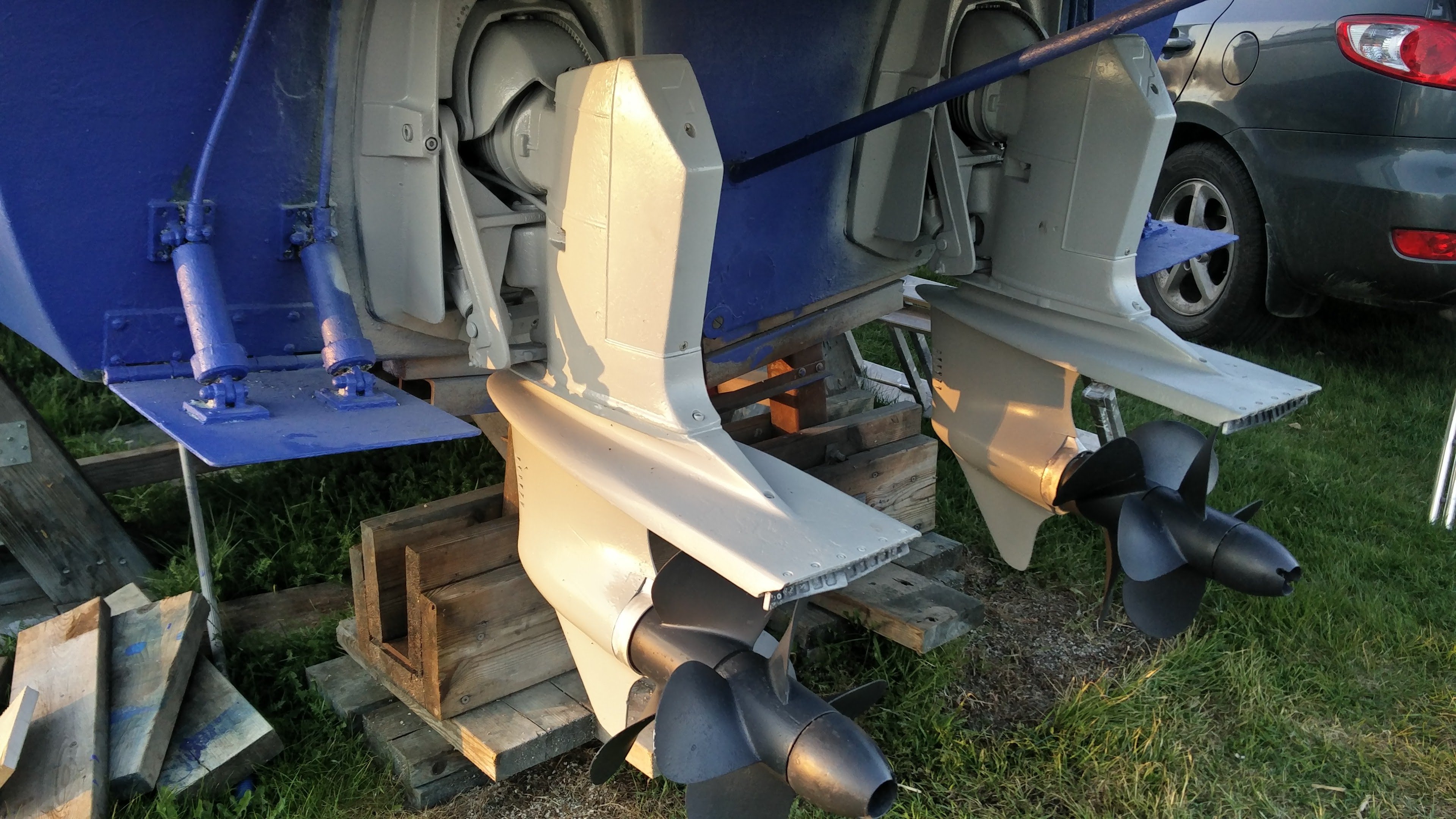

  4. I brist på svar ger jag lite uppdatering. Rev av dreven för att komma åt bättre och eventuellt lossa hjälmarna. Det visade sig vara lättare sagt än gjort... Styrstagens sprintar har ingen lust att lossa, dom trivs rätt bra där dom sitter sedan 30 år. Trots desperata resor till Biltema, lockandes med krypolja och hotandes med både tryck från kulledsavdragare och eld från gasbrännare hånar dom mina trevande försök. 25 mil/4,5h från hemmaplan, så jag svär varje gång ett verktyg jag borde tagit med saknas. Kul för Biltema dock, bökigt att dom valde att lägga affären i Norrtälje och inte på södra Blidö. Hade så varit fallet hade jag rekommenderat att köpa aktier i företaget! Mina ivriga uppvaktningar har i varjefall identifierat boven (i varjefall området) till problemet. Babord drev gnisslar som en norrländsk ladudörr när jag rattar, men nu rör det sig utan servo. Ett steg i rätt riktning. Fettnippeln vägrar ta fett, troligen är lagret fullt med allehanda smått och gott, men jag har givetvis inte en "nippelstressare" som kunde spola rent. Den gamla nippeln har troligen gjort sitt och valt att ingå äktenskap med styrarmen, likaså låsbulten till hjälmen (som vanligt). På styrbord drev ser det värre ut. Låsbulten är nästan borta och nippeln är av. Däremot piper hon inte lika ängsligt som babord drev. Två nya stressfläktar i bakluckan som jag tänkte montera i helgen, men dom får vänta. Med dom monterade kommer jag inte åt dreven. Konklussion av min klagan; Är det någon som har något bra råd hur jag löser styrningen? Även tillfälligt, bara hon klarar 100 distans till nya hemmahamnen. Landtransport låter så ohyggerlig dyrt mellan Blidö och Torshälla! Min tidigare frågan om turbosarna, ignorera den. Köpte två nya.
  5. Jag kryper till korset... Rev turbosarna och insåg att lagerglappet var onödigt stort, så jag köpte två nya. Tack för inputs
  6. Jag köpte som sagt en Princess 32a med dubbla AQAD41or, trasiga turbos och näst intill frusen styrning. Nu behöver jag få henne i vattnet och styra hem från Blidö till Torshälla. Efter att ha ryckt och dragit i dreven, konstaterar jag att övre lager inte har sett fett på ett tag. Smörjnipplarna är helt slut, så dom åker jag på att byta. Nu har dom givetvis blivit ett med godset i styrarmen, så jag tvingas riva loss dom för att övertyga dom med milt våld att skiljas från båten. Nu till frågan: Måste jag rycka av hela drevet för att lossa styrarmarna elle finns det en genväg som jag inte ser?
