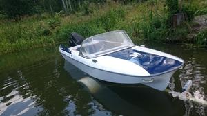

  4. Färdig båt - före & efter Äntligen är min mopres klarrenoverad och det är dags för den första turen. Här kommer några före och efter bilder för att ni ska kunna se skillnaden och allt hårt jobb som gett resultat:) Skillnad? =) Ingen mer is:) = Jungfruturen = Äntligen kommer ögonblicket jag väntat på sen jag började med mitt projekt. Att få åka ut med båten:) Spänningen var olidlig vid sjösättningen:) Motorn startades enkelt och gick som en klocka hela turen:D Sammanfattning Det var ett väldigt kul projekt och jag har lärt mig väldigt mycket om båtar, styr/gas-system och utombordare. Jag har även bevisat att man kan renovera upp en båt snyggt utan att behöva lägga ut för mycket pengar. Den totala kostnaden jag lagt på båten är nog ungefär 3500 kr vilket jag anser vara ett väldigt hyggligt pris och har därför det mesta att tacka till biltema:) Har förstås lite kvar. Säte nr 2 är t ex inte insatt än men ska det nästa gång jag är i stugan. Sen ska jag försöka skaffa ett nytt gasreglage. Men det är ju endast lite småsaker. Om ni har frågor ställ gärna dem och jag ska försöka svara dem så gott jag kan. /Joel
  5. Motor - Styrreglage & gasreglage Tillbaka och med fortsättning på projektet med den sista delen av projektet innan båten blir körklar. Motorn alltså Om motorn: När jag fick båten följde det med en kortriggad Merclury 35 hästars utombordare(tidigt 70 tal?) som ägaren använt för att köra båten tidigare. Detta var dock mer än 40 år sedan Hade ingen aning om den skulle fungera eller inte. Som tur var finns det ett ställe nära sommarstugan som heter marinhallen. Ligger i eskilstuna och är de ska vara kända för att kunna fixa gamla motorer. Körde dit motorn(som vägde bly), pratade sedan med ägaren där och han sa att han skulle se om han kunde få igång motorn. Efter några dagar sa han att den gick väldigt bra till min stora förvåning men rekomenderade att byta impeller, startsnöre och olja vilket vi lät honom göra. Fick tillbaka motorn några dagar senare och det var då dags för montering. Den svarta Mercuryn är utombordaren som ska användas. Styrreglaget var även det orginal. Ett mercontrol reglage som legat i båten dränkt i vatten i åratal. Därför var det väldigt rostigt och segt att använda. Öppnade det, tvättade och fettade in det på nytt utan större resultat. Men det fungerar(typ) så använda det tillsvidare innan jag hittat ett nyare som passar på min utombordare. Inte min bild, likadan reglage med samma färg men mitt är i ännu sämre skick. Styrsystemet: Det nya styrsystemet köptes på biltema (styrreglage U55) tillsammans med styrkabel och akterspegelsfäste. Dessvärre var instruktionerna dåliga och båtens akterspegel väldigt liten vilket gjorde det strulit att koppla in. Men efter en tids trixande och justeringar på det såkallade akterspelgelsfästet lyckades jag få det att fungera klockrent tillsammans med den gamla ratten. Motorn kunde röra sig bra och utan hinder när ratten snurrades Bild på reglaget(u55) under ratten. Resultat: Bilder på putsad motor fastsatt i akterspegeln med styr-och-gasreglage inkopplat. (Den lilla vita sladden är kortslutning för att stänga av motorn).
