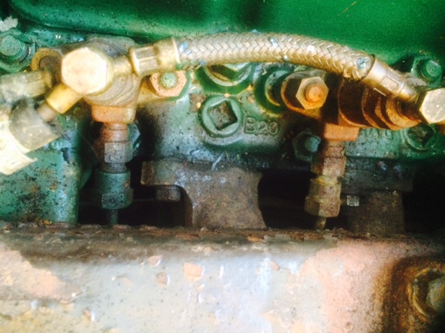

Är det någon som vet vad det är för diesel motor? Kan det verkligen vara en B20 som det står på det?
Är det gjutningen B20 som förbryllar TS?
Det är nog bara den som gjutit toppen som vet vad det står för.
Att det skulle vara en Volvo B20 är uteslutet.

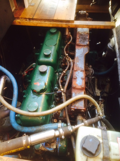

Fick reda på från gamla ägaren att det var en MD32a men jag tror inte att det kan stämma!
Det är inte en MD32 och inte heller föregångarna MD29 eller MD27 enligt vad som går att se på bilderna.
Troligtvis en grönmålad hemkonverterad historia anno ca 60-70 tal.

Jag skulle gissa på en Volvo D47, den fanns nog också i marint utförande MD47. D47 var förgångaren till D50, D60 och senare versioner vilket innebär att den är åtminstone 50 år gammal.
Instämmer med detta. Tittar man närmre på bilden med insprutarna liknar den D47 eller MD47 som mycket riktigt fanns marint med. Tillverkad innan 1965 således.
Båten är från -79 men motor verkar inte vara äldre än båten.
