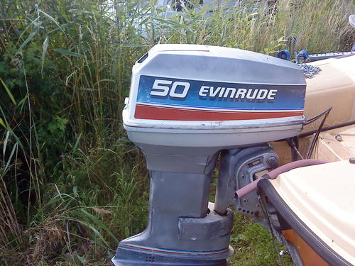

Jag köpte förra sommaren en båt med en äldre 50HK Evinrudesnurra.
Motorn gick bra om om lite trögstartad.
När jag nu ,efter 3 veckors semesterregn, försökte starta den så visade det sig att
växeln hade fastnat i backläget. Det går att röra reglaget lite grann men inte så mycket att neutralläget går i och därmed går det inte heller att få startmotorn att dra.

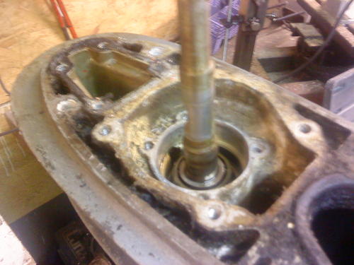

Blir väl tvungen att lossa växelkhuset från motorn och se om det går att hitta
någon orsak
I samband med detta vill jag fråga om det finns några särskilda svårigheter, problem eller risker
med en sådan årgärd. Något man skall se upp speciellt med?
Nu har jag lossat växelhuset från motorn. Växelarmen sitter kvar i motorn. Är det bra eller dålig?
Hur går man vidare? För att få ut växlingmekanismen måste väl drivaxeln tas bort, Hur?
Den sitter ju fast i lagret. Finns det skruvar bakom propellern som måste bort?
