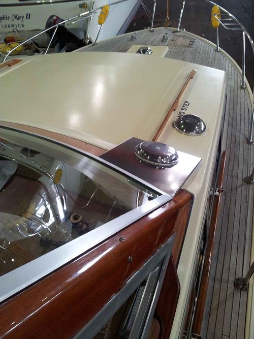

På targabågen sitter två signaltutor och dessa ska kopplas ihop med strömbrytare samt, såklart, med säkringen. På elpanelen finns en brytare som heter Horn och här kommer frågan; för en som lämnar bort allt som inte ingår i den sk egna kompetensen finns ändå ett intresse att lära sig mer och eftersom vår mekaniker ligger på sjukhus med blödande magsår så blir det ju en möjlighet att jag gör saker och ting själv... Det som inte dödar, härdar...
Någon som kan ge lite enkla råd... Allt är framkopplat så det skall bara till lite pedagogiska instruktioner smiley

Om tutorna är för 12v och du har ett 12v-system så ska dom paralellkopplas.
Du ska alltså dra upp (om inte det redan finns) en minusledare, till vilken bägge tutornas minusterminaler kopplas.
Du ska ha en ledare till brytaren. På andra sidan av brytaren ska ledaren dras upp till tutorna, där den förgrenas, och ansluts till tutornas plus-terminal.
såg nu att allt var framdraget .
Du monterar ringkabelskor (troligen) på ändarna vid ena tutan och ansluter dessa. sen gör du två snuttar med kabelskor i bägge ändar som du kopplar mella bägge tutornas plus respektive minusterminaler.

12V och två tutor ihopkopplade på rack till en... ja du fattar :-)
De är ihopkopplade rött till rött och svart till svart; dvs röd kabel (som ska ner i evigheten) går till två röda och svart kabel till två svarta (på tutsidan).
Kontakten sätts på -sidan; så långt rätt... I hope. jag har inte öppnat brytaren (shit; brytare men en säkring samtidigt och alltså inte det som skall användas för tutans skull eftersom det är en separat knapp vid styrplatsen.
