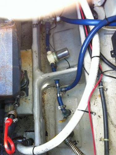

vad är detta för vattenanslutning?
hej.
tog en bild på en vattenanslutning (den blå)  i min Regal 242 C som jag inte blir klok på. Det är en pump , filter och botten intag allt monterat bredvid motorn. En anslutning går upp i ett dolt uttag i stuvfackets övre del i aktern på babord sida. den andra slnagen går in i båten någonstans. vad är detta och hur manövreras pumpen ? Förre ägaren hade heller ingen aning :-)
mvhL-G
har du AC i båten? en sådan som nästan alla amerikanska båtar har som även går att reversera för värme, isf kan är det nog till denna, dessa aggregat funger ungefär som en liten simpel bergvärmepump och använder sjövatten för att antingen kyla eller värma!
//Peter
Tack för svaret. Ja det är en sån AC. Det förklarar avr slangen som går in i båten tar vägen. Antar att anslutningen upp på däck då är för landvattenanslutning till ACn då?
