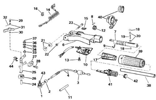

Har precis köpt en maxi 77 med utombordare johnson 9.9 hk. När det inte blåser och man vill åka för motor så måste man sitta och hålla i gasreglaget. Den tidigare ägaren har haft ett band som han låst fast om gasreglaget men jag tänker att det måste finnas en bättre lösning. Kan man justera gasen på något sått så att den inte slås av?
Det brukar ju finnas någon typ av friktionsskruv som man kan dra åt, antingen på handtaget eller  länkaget. Borde vara punkt 40 i på bilden
