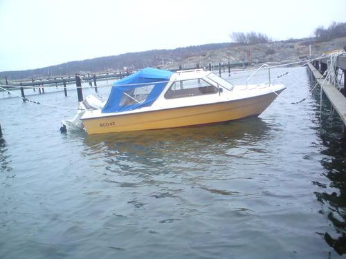

Så efter lite provåkning och propeller byten så har jag inte lyckats få båten att göra mer än 26-28 knop/(gps).Motorn e från 86 och båten e 76á ny bottenfärg och allt så han glider fint i skön men för sakta. Har haft lite problem med tändningslåset /reglaget så allt det e nybytt osv och tändstiften e nya .finns det andra saker man kan se över eller ställa in ?Jag hoppas ju komma upp i runt 35 knop i alla fall det kan ju inte vara orimligt ?

Ja gravplattan ligger - 1cm i linje med nederkant av aktern.stigning vet jag inte men provat med 2 olika prop i alla fall .Men tycker att man inte kan varva upp motorn med handgasen utan han blura och tvekar efter vi monterat nyttreglage och nytt tändningslås och dålig tomgång (dör ofta efter 10-20 sec )
Sen fullt på gas reglaget räcker till att nå stop skruven under det stora hjulet som start motorn går upp imot (står still i huvudet i kväll kommer inte på vad det hjulet heter :P Men prov turen i dag gav bara mer huvudvärk då han börja tveka små hosta på fullgas körning Kanske sopparelaterat ?
