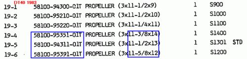

Bild 2: DT40 1983 (Brownspoint, Suzuki Part No.).
Observera att de jag ramat in med blått har andra artikelnr jämfört med DT40 1980.
