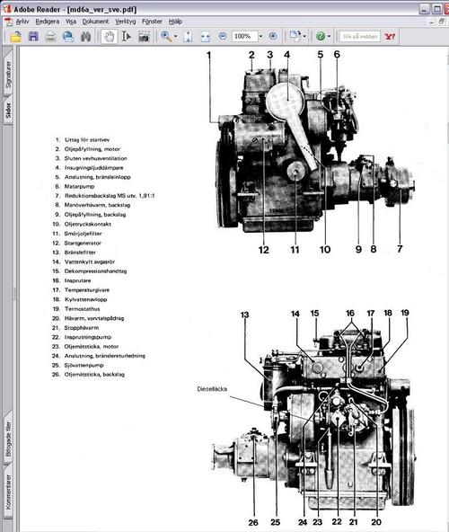

Så här ser motorn ut. Det verkar som man kan byta packningen mellan motorn och pumpen?

Det läckte vid infästningen från finfiltret till insprutningspumpen. Bytte packningar och nu är det tätt!!!
