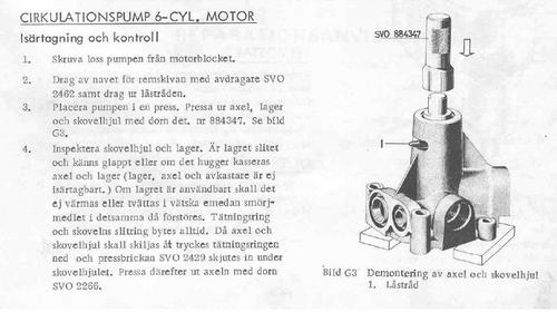

det är alltså så att cirkulationspumpen är dålig på min aq170, vilket resulterar att tempmätaren går i botten på bara några minuter på tomgångsvarv. en ny är tydligen dyr som fan och dessutom svår att få tag på, finns det någon i stockholmstrakten som kan renovera en cirkulationspump?

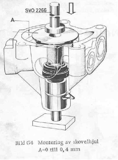

Kostar ju inget att pressa isär pumpen. Problemet är väl att få tag på reservdelarna, lager, koltätningen och ev slitringen, det kanske måste svarvas till. Se bild.
Återmontering:
1. Pressa ner axel med lager in i huset till låstråden kan stickas in
2. Montera tätningsring. Bestryk kolbrickans anliggning med molybdenfett.
3. Observera att slitringen för skovelhjulet sitter rätt i sitt läge samt pressa på skovelhjulet så att hjuler sitter jämnt med eller ned till 0.4mm under pumphusets plan. Nederändan av axeln skall vila mot ett mothåll.
4. Vänd pumpen. Anbringa ett mothåll under axeländan i skovelhjulets hål och ppressa mot navet med dorn. Använd som måthåll ex en avdragaremed centrumskruven inskruvad, så att den stöder mot axeln. Pressa försiktigt så långt att måttet mellan ytan för remskivan och pumphusets plan blir 120 /-0.2mm
5. Kontrollera att pumpen kan vridas runt för hand utan för stort motstånd och att inga hugg förekommer.
Här finns delar till din pump....
Jan Engel i Halmstad telefon...035-122701   0705-211209
Häls/Peo
Är det olika cirkulationspumpar på bil- respektive marinversionen? En ny vattenpump till en Volvo 164 kostar 400-500 kr på KG Trimning t ex...
det är olika pumpar eftersom min motor är sjövattenkyld. bilpumpen som man kan hitta för omkring 300 pix funkar bara till slutna kylsystem...
