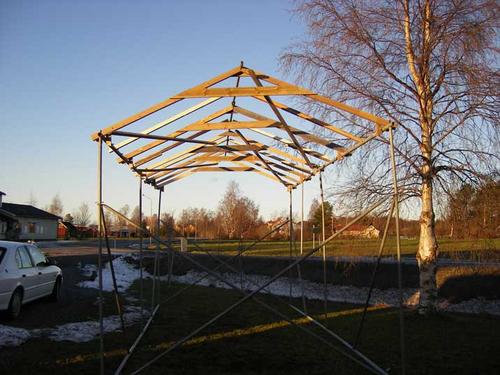

Hej, det här kan kanske vara en idè.
Håller på och byter ut NOA-ställningen (A-modell) till ett mera permanent modell.
Fick tag på en rörställning till ett militärt tält 12 x 5 meter takfotsmått 2,0 meter och utan presenning.
Genom att förändra vissa saker och bygga trätakstolar så får jag ett Båthus på 7 x 3,10 meter med takfotshöjd 2,60 meter, Båten drar 6,25 x 2,25 och 2,40 på höjden med mantågsstöttorna kvar. Den presenning som ligger på Noa är 7 x 5 så den kommer att täcka lagom mycket ner på sidorna (20 cm) och då behövs det bara något i gavelsidorna. Plast eller något. Allt finns mera beskrivet på min hemsida under länken Vinterprojekt
