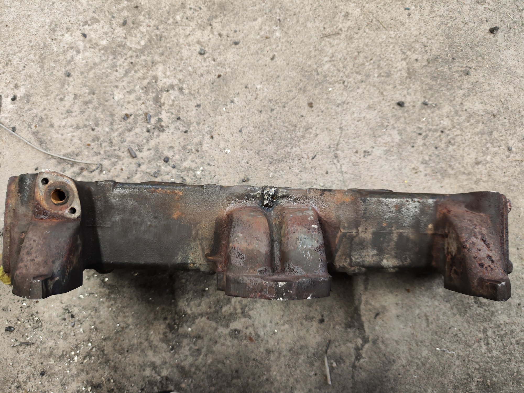

Avgaslimpa b20
Har försökt hitta ny / beg avgaslimpa. Men hittar ingen som liknar den här.  Är det någon som vet vilken det?
Redigerad av D2swe
Hej.
Din avgaslimpa är till B18 eller första B20 (AQ105). Får du tag i en till B20 senare, som då har kylda avgashalsar, måste du även få med eller få tag på andra vattenrör.
