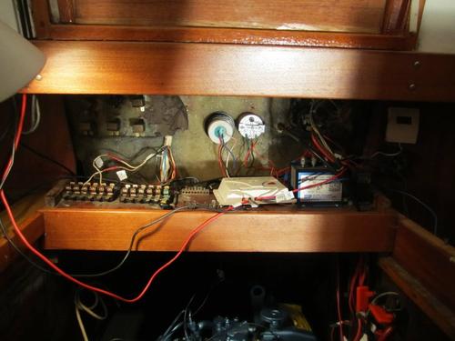

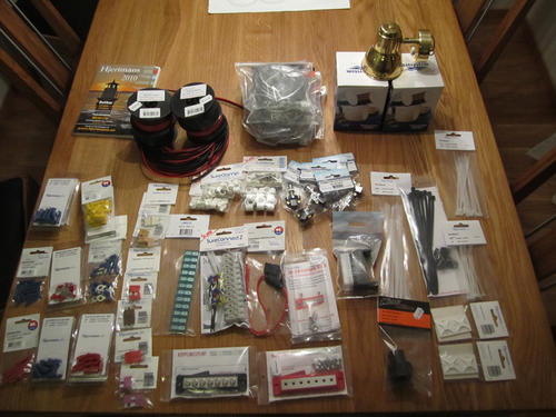

    Det är bara clipset längst ner i bild som är spikad, resten är som du föreslår buntband med skruvhål, buntbandsankare och skruvade clips.
    Jag använde mig av en sockerbit för läslamporna på badbord sida (dumsnålt?). I övrigt har jag använt mig av ringskabelskoplintar.
    Jag har en Kopplingsplint, för 12st flatstift (www.hjertmans.se/webshop/artiklar/bilder5/5461-12.jpg) men den tror jag inte fungerar optimalt för detta behovet då jag behöver koppla ihop ganska många ledare till två separata kretsar?
    Vet du var man kan få tag på en ribba för flatstiftskontakter (det är två separata kretsar)?
    Vad är krympande ändterminaler?

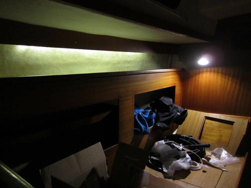

  3. Till båten där all kabeldragning är gjord och det mesta av kopplingarna i förpiken. Mycket kablar blir det som ni ser på bilden. Jag tänkte bygga över kopplingsplintarna och kablaget i toalettskåpet med en ram av lister och en tunn skiva.

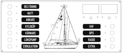

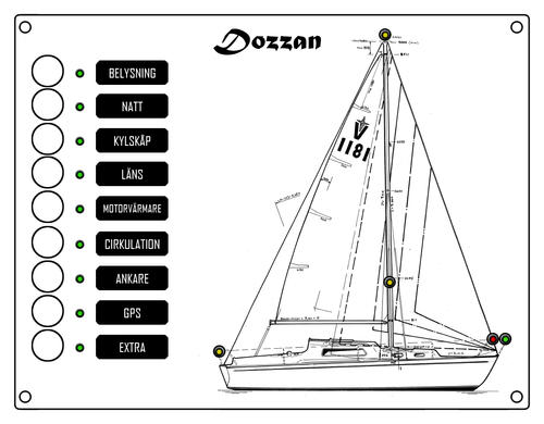

  7. ... här kommer 2D bilden över elcentralen. Jag kör nog med gröna dioder rakt över, 5 mm för laternindikatorerna och 3mm för strömbrytarindikatorerna.
    Hur mycket motstånd behöver man för dioderna? Tänkte använda, https://www.elfa.se/elfa3~se_sv/elfa/init.do?item=75-051-67&toc=20292
    Eller är det bättre med lysdioderna med förkopplingsmotstånd?
    Det lutar åt att använda dessa vippströmställare: https://www.elfa.se/elfa3~se_sv/elfa/init.do?item=35-238-18&toc=20340
    Var ett tag inne på att använda dessa efter rekommendation att köra 2-poligt: https://www.elfa.se/elfa3~se_sv/elfa/init.do?item=35-223-55&toc=20340
    Analoga ampere- och voltmätare från Odelco; Amperemeter 8254, Voltmeter 8028: http://www.odelco.se/webshop/instr-ovriga/insdcv30.html
    För gravyr/tryck har jag pratat med ett gäng tryck- och stämpelföretag och det billigaste alternativet visade sig vara att gravera. De skulle ha 2000 kr för att screentrycka då kostnaden för plåt och film var hög. Lasergravyr görs endast på rostfritt och där är det svårt att fixa perforeringen utan specialverktyg.
    Gravyrverkstan i Linköping graverar och fräser på eloxerande aluminium till en kostnad på ca 500 kr (300x150 mm) http://www.gravyrverkstan.se/
    De brukade göra elpaneler på 0.5mm aluminium men jag tror att jag ska gå upp till 2mm efter rekommendation av SMF-Skylt som tillverkar paneler i stora volymer. (http://www.smf-skylt.com/)

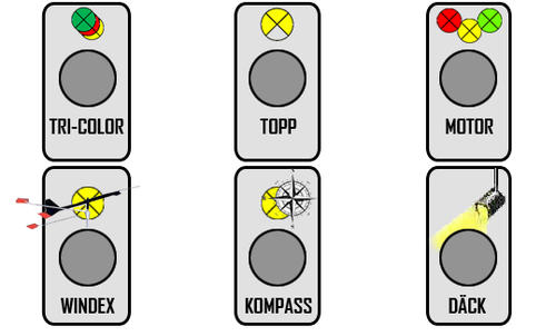

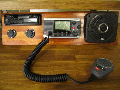

  8. Jag har också gjort en första skiss över sittbrunnspanelen. När jag bestämt mig för designen hade jag tänkt lämna in den för dekalutskrift.
    Har ni någon orginalbild över sittbrunnspanelen i en Vega eller liknande? Skulle behöva lite inspiration.
    Jag har fått tips om Estek (http://www.estek.se/frontpaneler.html), men jag tänkte gå in på den lokala stämpelfabriken och höra om de kan tillverka paneler/dekaler för ändamålet.

  10. Så var första skissen på en elcentral färdig. Tänkte screentrycka på eloxerad aluminium. Jag hoppas att http://www.smf-skylt.com/ i Linköping kan göra dettta åt mig.
    Tycker ni att man skall välja 2-pliga vippströmbrytare? Gamla systemet hade bara brytare på plussidan. Jag tror inte att motorninstallationen är 2-polig. Vad säger ni gällande avsäkring på minussidan också?
    Vippströmbrytarna är mycket dyrare för 2-poliga så jag vill vara säker innan jag drar iväg beställninge till Elfa.
    2-polig: https://www.elfa.se/elfa3~se_sv/elfa/init.do?item=35-223-55&toc=20340
    1-polig: https://www.elfa.se/elfa3~se_sv/elfa/init.do?item=35-238-18&toc=0
