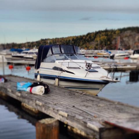

  15. Hej I min Nimo 22 sitter en aq115 och VP100 drev som strular lite. Jag får inte ut mer än typ 3600 varv och max 12 knop om det lutar nedförs och inte blåser Har den rekomenderade proppen på tror jag. (typ 13/11 eller nåt). En del åtgärder är gjorda av andra skäl också, bränslesystem, pump, stift, packningssats till förgasaren mm. Motorn är hel renoverad 2010 och har inte gått mer än ca 30 timmar sen dess. Dock har jag inte justerat tändningen och undrar lite om felet kan sitta där?? Den suckar och brölar vid hårdare gaspådrag men märker en viss skillnad när jag justerar förgasaren, men går bara justera till en viss gräns. sen bluddrar den och nästan dör! Sitter en enkel Solex gasare på som verkar schysst, men kanske kan vara den som behöver bytas? Har haft kontakt med flera som har samma båtmodell och samma motor/drev. Dessa gör mellan 22-25 knop på runt 4200-4500 varv, så känns som att jag saknar en massa kraft?! Tacksam för ideer och förslag på hur jag går vidare! //MD
