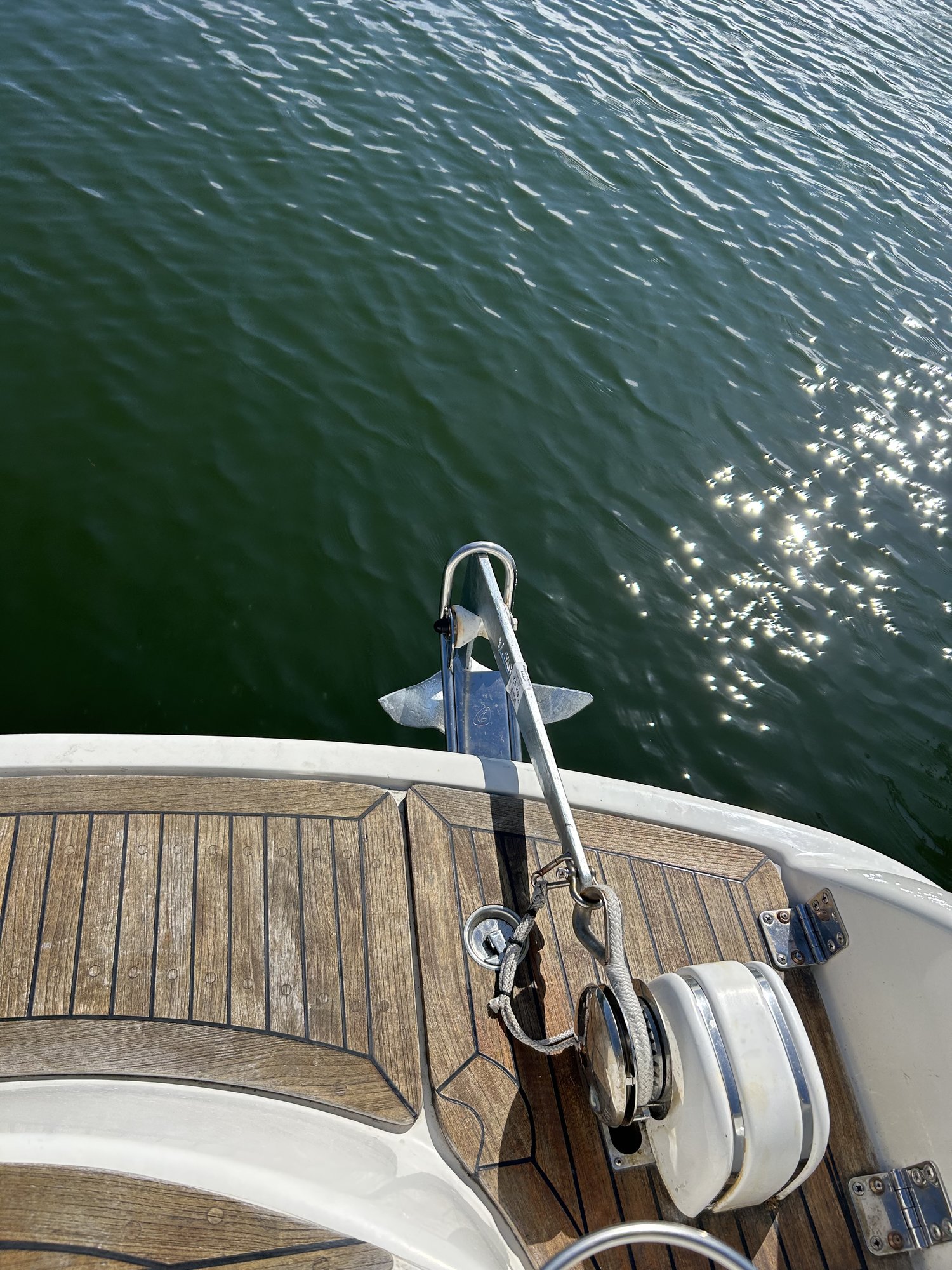

Köpt en båt, Ryds 23 DC. Båten har ett fungerande ankarspel med en tallrikankare på 11,7kg (vägde den precis) Tyckte att den var ganska värdelös där det ej var mjuk botten (västkusten), så införskaffade mig denna (7,5kg) innan jag hade vägt tallriken. : https://www.biltema.se/bat/ankra-baten/ankare/ankare-2000042226?gbraid=0AAAAADowiYjTmLQhI7QTvAKl_sty1KqpJ&gclid=CjwKCAjw2K6lBhBXEiwA5RjtCcey5kIY8RngUIXtLT1n3wHYvH153EMVLejSaokgQZsCpiTF-JQk1BoCGbQQAvD_BwE
Problemet med att ankaret släpper är helt puts väck, sitter som en fluga på klister när jag ankrar. Däremot, så får jag inte till fritt fall som jag hade med tallriksankaret. Bild hur ankaret sitter i hållaren kommer bifogat.
Vikten på tallriksankaret var ju mer koncentrerad utåt sett med ett smalt järnrör. Biltema-ankaret jag köpte behöver manuell hjälp för att orka sig förbi vinkeln till fritt fall, men så försvinner ju hela idén med ett ankarspel om jag skall behöva ta mig till ankaret för att putta förbi det för hand.
Någon vänlig själ som har idéer på lösning? Alla tips mottages gärna, sätter helst inte tillbaka tallriken och har svårt att se hur en tyngre Biltema-ankare hade löst problemet då konstruktionen skiljer sig mellan tallriksankaret och Biltema-ankaret och därmed viktfördelningen för att orka förbi nivån för fritt fall.
