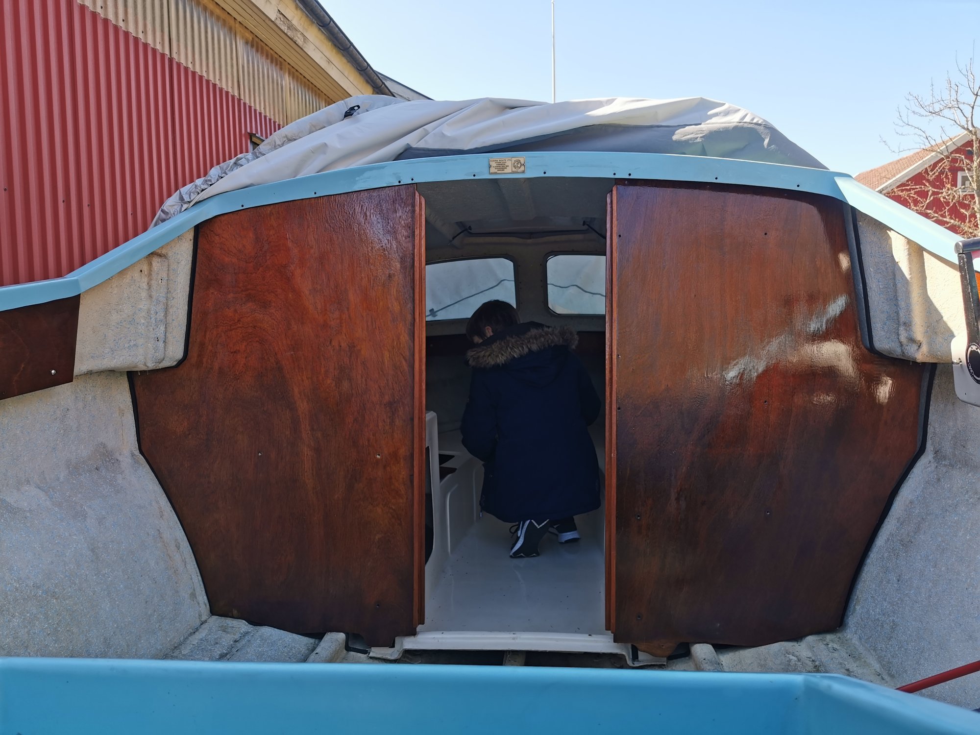

IMG_20200404_133155.thumb.jpg.26dadec7dead8d01796b5e4076a5d24c.jpgEn Engelsk båt från MARINA BOATS LTD, tillverkad någon gång på 70-talet (båtmotorn är troligen från 1972 och båtkärran är från 1976).
Söker man efter båten på internet gör man bäst i att söka på Marina 16 GT som är betydligt vanligare och snarlik denna.

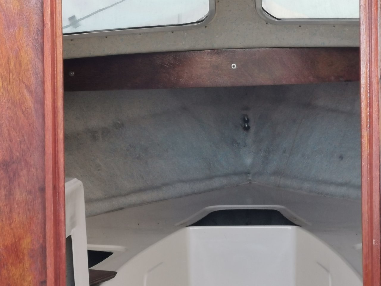

Båten köptes av min farfar på 80-talet och han använde den mestadels för att åka ut på havet och dyka. Tyvärr blev han sjuk och båten blev stående mer än vad han tänkt sig. Min pappa ärvde båten på 90-talet, men har enbart använt den enstaka tillfällen. Jag köpte den av honom i mars 2020 och har börjat renovera den.IMG_20200409_130153.thumb.jpg.15ce7e93b6a7dcc875c06882d9877893.jpgIMG_20200409_130133.thumb.jpg.910e35b540dacbb81efc591994036fcb.jpg
* Det första vi gjorde var att ta ner alla mahogny-skivor i båten, slipa ner dem och lacka om dem. Detta inkluderar även ett stort golv.

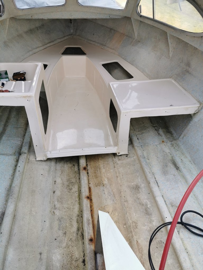

* Invändigt har jag även skurit till masonitskivor som ska täcka hålen i bänkarna (stuvfacken) inuti båten. Detta gör att det känns tryggare att lägga på sitt-dynorna och möjliggör att vi kan sitta inne i båten.
Hade önskat att jag även hade den skiva som kan läggas mellan bänkarna (samt kan används som bord) hade funnits kvar till båten (om den nu någon gång funnits), så hade vi kunnat åka ut och sova över i båten med delar av familjen.
* Innan midsommar har jag tänkt att jag även ska täta några sprickor som är i botten på båten. Jag har gjort bedömningen att de träreglar som blivit utsatta för fukt bör ha torkat ut tillräckligt för att täcka igen. Tänker att jag använder mig av glasfiberväv och epoxi. Det är inga krav på att det ska vara jämt och fint på dessa ställen, så det borde gå ganska snabbt att åtgärda.
