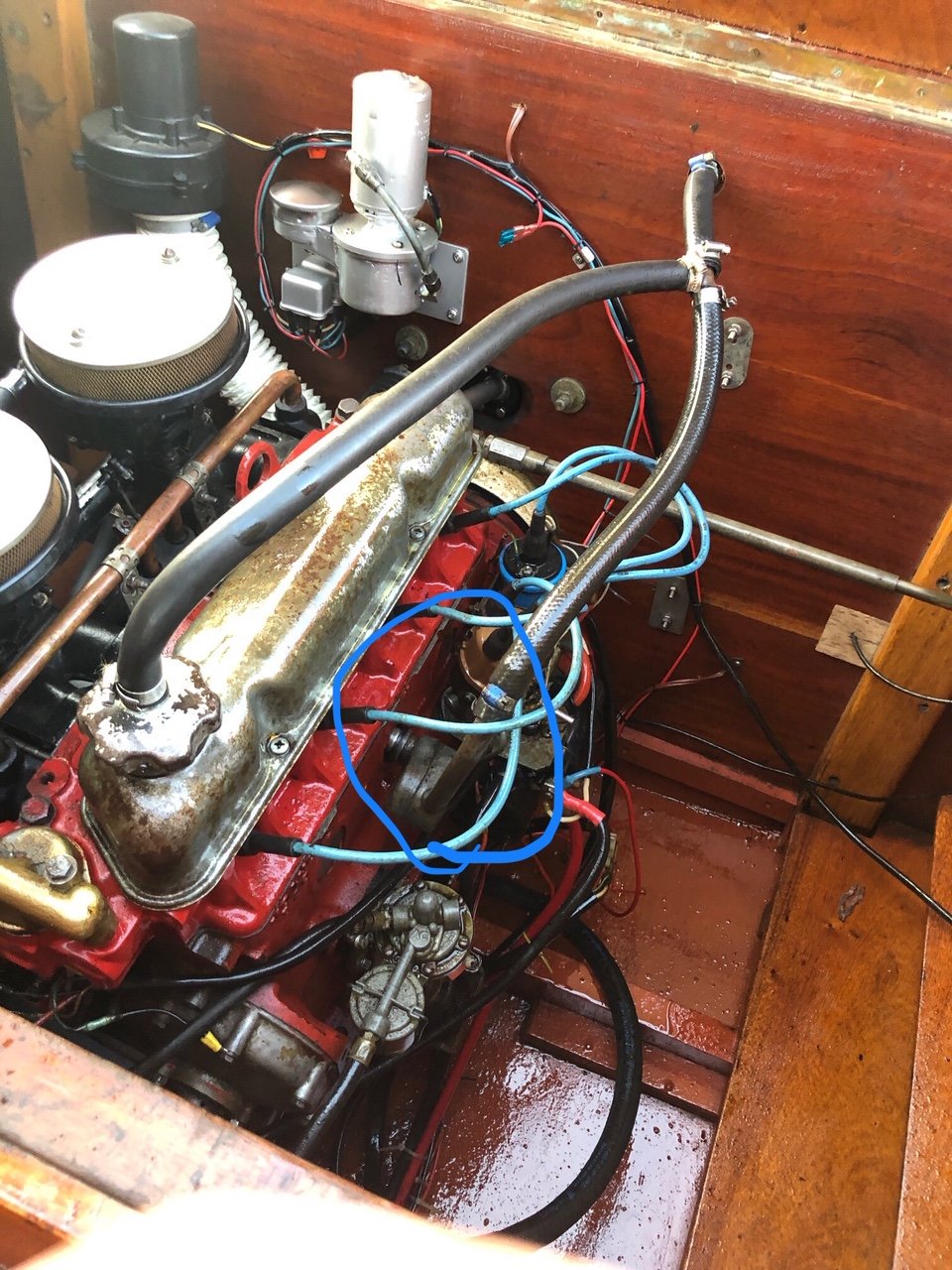

13 minuter sedan skrev Mange249:En lösning skulle kunna vara att borra ett hål i vardera nät på förgasarnas flamdämpare mot mitten och sedan sätta ett t-kors(kanske det du redan har) med en anslutning i varje flamdämpare och sedan ansluta slangen från vevhusventilationen på den tredje.
Man kan ju dock fundera på varför det ser ut som det gör idag. Har själv haft en sliten b20 där det blåste ordentligt från både vevhusventilation(var i det stadiet öppen) och påfyllningslock. Där hade nog motorn börjat gå dåligt om man lyckats leda vevgaserna till förgasarna:) Det kan därför vara ide att lossa slangen från vevhusventilationen vid korset innan akterspegeln och se hur pass blåsigt det blir...
Vad är blåsigt då, vad är okej och inte okej? Och vad gör man om det är för blåsigt?
Just nu skrev Rollen:Det ska egentligen sitta en insugsljuddämpare på förgasarna, på vilken slangen ska sitta.
Okej, förslag på hur jag ska få det mer "rätt"?
Just nu skrev Rollen:Marinmotorerna ska inte ha ventilerat oljepåfyllningslock. Det ska vara tätt. Vevhusgaserna ska ledas från oljefällan till flamskyddet på förgasaren.
Så det är felkopplat alltså, ska jag be dom koppla om det vid service nu i höst då?
Så kanske montera isär slangar och T-röret och kolla att det är fritt, rätt tolkat?
Hej Gelis
Tack för sprängskissen och information med tips.
När du säger att man ska koppla vevhusventilationen till luftfilter, är det då slangen in i oljepåfyllningslocket vi pratar om?
Om det inte enkelt går att koppla in i förgasarens luftfilter, skulle man kunna montera dit ett separat luftfilter i slangen till oljelocket, och sen leda ut vevhusventilationen som går via oljefällan rakt ut genom aktern, så som det delvis är kopplat idag?
Eller är det tvärtom, att luften leds in via oljefällan och ut via oljelocket?
Goddag, helt ny här, har nämligen köpt min första båt :).
Tog premiärturen idag, cirka 10nm, översteg väl aldrig 3000rpm.
Min sambo sa att hon tyckte hon hörde ett ljud (hon satt bak vid motorn). Jag hörde inget speciellt där jag stod fram, lr märkte.
När vi kom in i hamn så öppnade jag och kollade motorn, då var det en del oljestänk och så hängde oljefällan löst. (Läst mig till att det är oljefällan).
Är det bara att köpa ny packning och ”trycka” tillbaka eller är det något annat jag ska tänka på?
Tacksam för all hjälp, är verkligen helt grön.
Mvh Petrus
