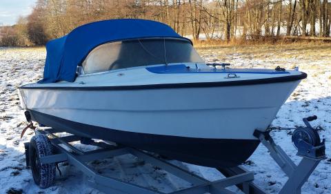

  11. Tackar för tipsen! Det var lite dumt att det blev den gamla oljan ja, jag hade köpt en 3liters dunk egentligen, men när vi skulle lägga i båten så hittade jag den inte och då tog jag den gamla lite i panik.. skaffat ny olja nu som jag tänkte dra i vid nästa tankning! Det var bara 4-5 liter i tanken när jag fick båten och det är den bensinen jag kört när jag testat den på land och då tyckte jag ju den gått rätt bra, så det var lite skumt. Drog i den gamla oljand och 17L bensin på vägen till iläggning och det verkar vara det som skapade problemen Men ett tankbyta kanske är en bra idé så man vet vad man kör med helt! Några bra tips för var man letar efter tändstift till så gamla motorer? Biltema verkade som sagt inte funka, HCJ kanske? Hittade stift hos båtbutiken på järntorget, men de var fel gaplängd på dem först, så de fick beställa nya. Visade sig iallafall att det var det som var problemet! Jätteskönt att det nu är löst
  12. Hej, löste du detta någon gång? Jag har en Mariner 500 -79 som har exakt samma beteende nämligen.. inser att det är en väldigt gammal post, men beskrivningen är så klockrent på hur min funkar! Det löste sig för mig, visade sig vara tändstiften bara, trots att de såg helt nya ut! Lurigt! Det går jättefint nu!
  13. Hej, löste du detta någon gång? Jag har en Mariner 500 -79 som har exakt samma beteende nämligen.. inser att det är en väldigt gammal post, men beskrivningen är så klockrent på hur min funkar!

  15. Tackar för tipsen! Det var lite dumt att det blev den gamla oljan ja, jag hade köpt en 3liters dunk egentligen, men när vi skulle lägga i båten så hittade jag den inte och då tog jag den gamla lite i panik.. skaffat ny olja nu som jag tänkte dra i vid nästa tankning! Det var bara 4-5 liter i tanken när jag fick båten och det är den bensinen jag kört när jag testat den på land och då tyckte jag ju den gått rätt bra, så det var lite skumt. Drog i den gamla oljand och 17L bensin på vägen till iläggning och det verkar vara det som skapade problemen Men ett tankbyta kanske är en bra idé så man vet vad man kör med helt! Några bra tips för var man letar efter tändstift till så gamla motorer? Biltema verkade som sagt inte funka, HCJ kanske?
