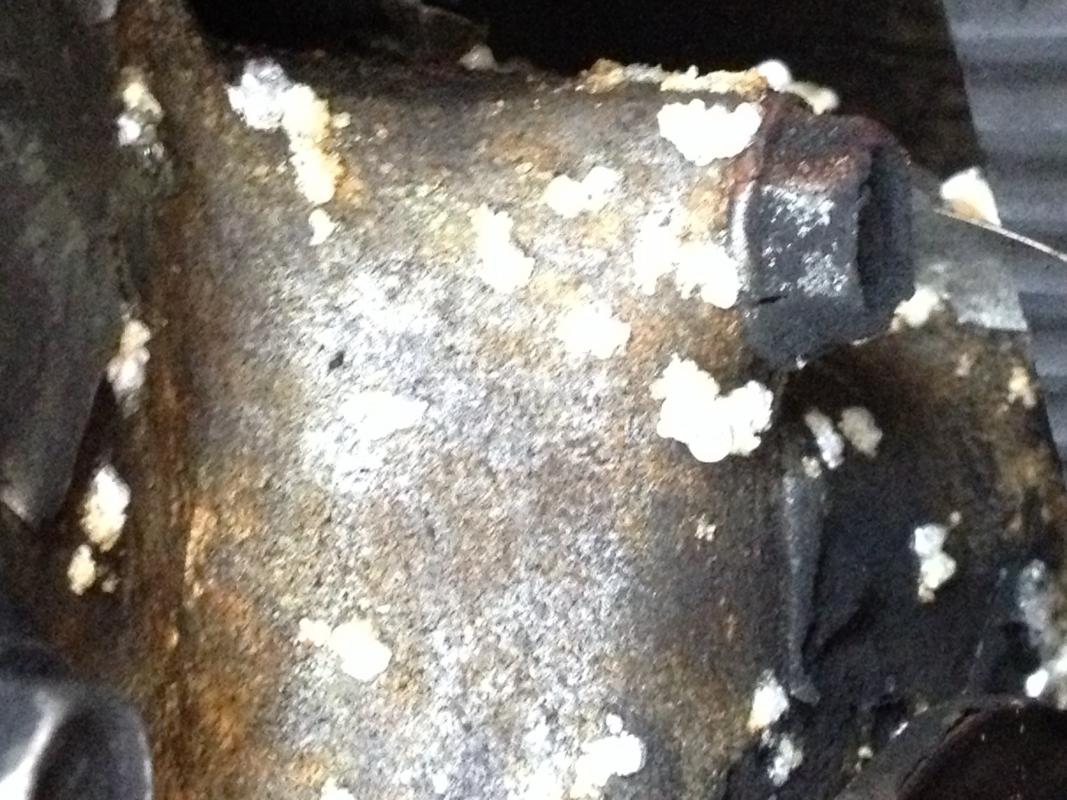

Misstänkte detta.. Det är en yanmar motor och det skall ej vara glykol med sulfater i. Köpte båten förra året och började med att skölja systemet ordentligt och använda "rätt" glykol. (Tog mig ett tag att hitta men till er som behöver så har Mekonomen en sort som funkar)
Det är mkt möjligt så att detta är en reaktion mellan glykolen jag har haft i sjövattendelen över vintern då.. Använde mig av "miljöglykol" till detta då det är oundvikligt att det inte kommer ut i naturen.

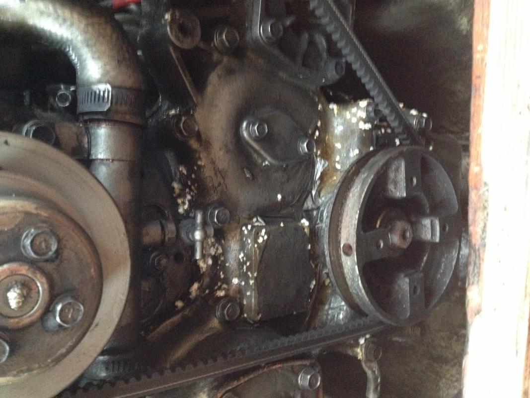

Efter vinterdvalan upptäckte jag det här på motorn.. (Se bilder)
Vad är detta?
Jag har mina funderingar i omed att kordkabeln syns i vänsterkant..
