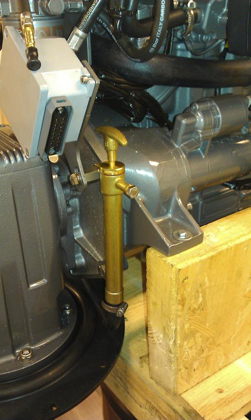

Jag har en fast monterad handpump på min nya Lombardini, kan bara säga att det är otroligt smidigt och kladdfritt att byta olja.

Här är en bild på Lombardinis handpump, underligt att inte fler motortillverkare monterar sådana som standard.
