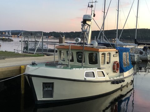

  1. Hej, Ser att detta är en gammal lina angående Aramis 30 men är det någon som fortfarande har sina båtar kvar? Har själv en Aramis 30 som är en av dom första som Ekman byggde (årsmodell -74) och den har gått som fiskebåt i Haparanda till för ett par år sedan och nu håller jag på att bygga om denna med bla en ny hytt och skall även montera in en ny maskin och funderar på drev och min fråga är då om det är någon som vet om det finns någon fler Aramis med drev montage?
