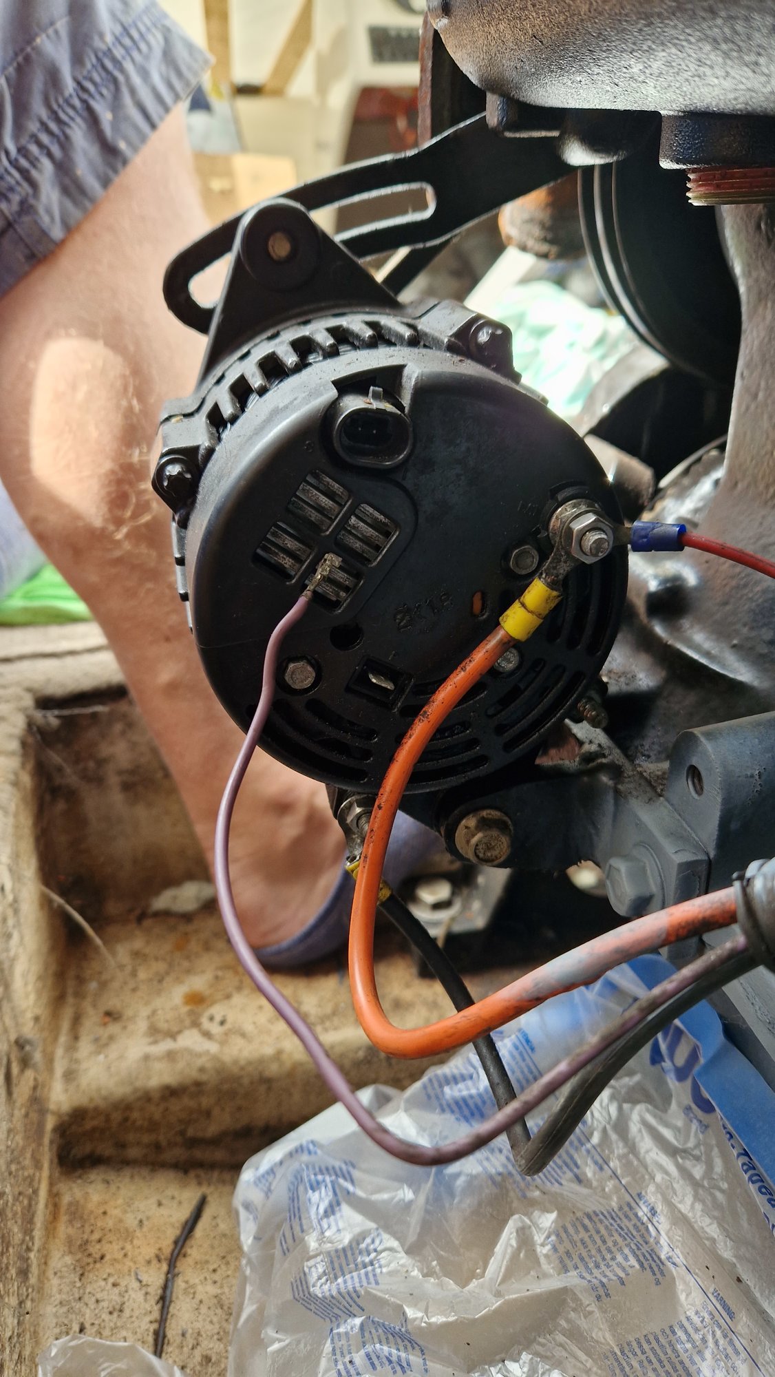

  1. 2023-07-16 vid 12:33 skrev ABC:
    Det är nog en Delco-Remy eller möjligen en variant/pirat av den generatorn du har.
    Tittar man noga på din bild ser man att det står P vid flatstiftanslutningen vilket är utgång för varvräknare. Har du en varvräknare som inte fungerar kan det vara en ledtråd.
    Sedan har du anslutning för Sense och tändning i specialkontakten längst upp men där verkar du inte ha något anslutet. Det är svårt att se på din bild, men om det inte sitter en flatstiftkontakt på den lila kabeln utan ett rundstift kan det vara så att den suttit till tändningsstiftet i den kontakten. Kolla och se om du får spänning i kabeln när du slår på tändningen. Laddar inte generatorn utan den lila sladden så *kan* det vara den här som saknas.
    Tack det där skall jag kolla! Den skulle inte sitta där jag prövade först i alla fall. Då fungerad inte varvtalsräknaren (den gick istället runt till max) och motorn gick inte att stänga av. Kollar nästa gång jag åker ut till båten.
