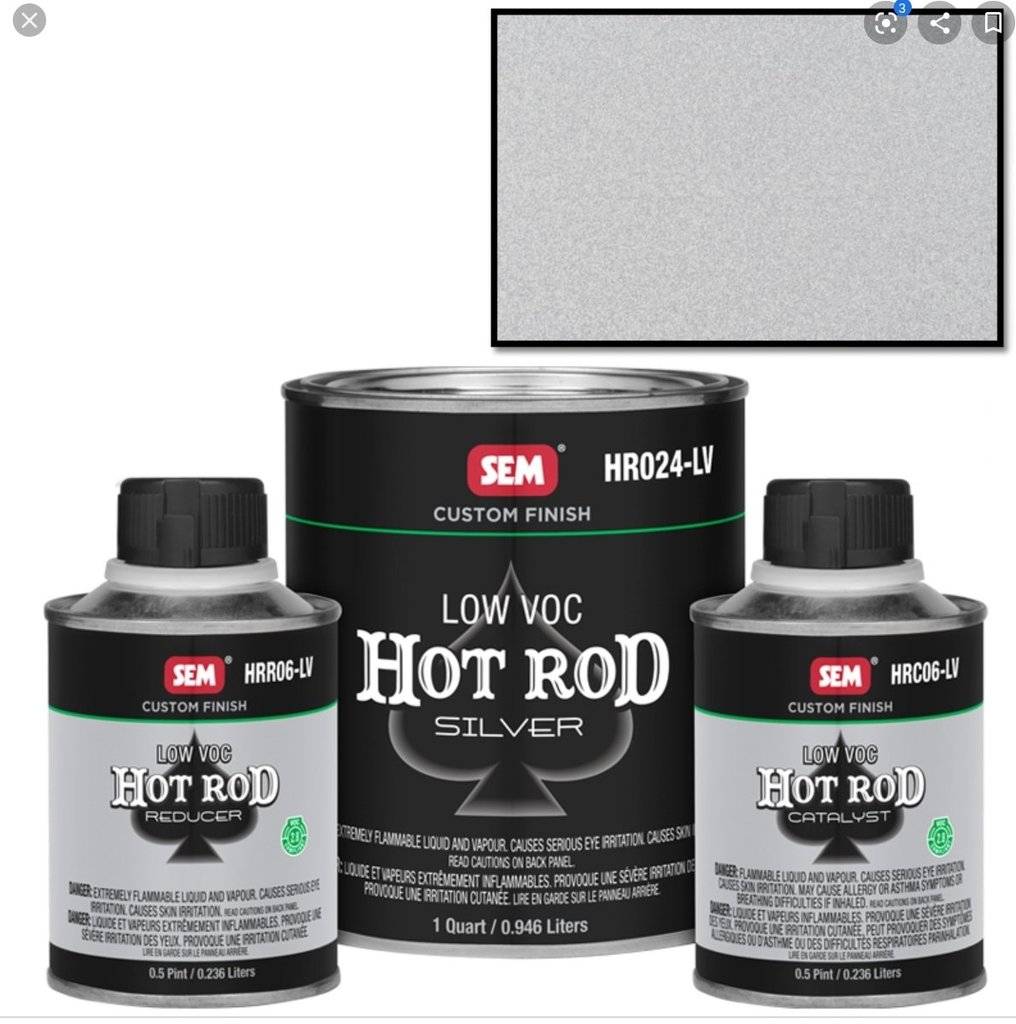

Mackey 4 208 Postad 22 December , 2020 (redigerade) Finns ett fabrikat som heter Hot Rod som har silverfärg. Tillägg: Det är tydligen SEM som är fabrikatet. Redigerad 22 December , 2020 av Mackey Dela detta inlägg Länk till inlägg Dela på andra webbplatser

Frasse55 11 Postad 22 December , 2020 4 timmar sedan skrev Mackey: Finns ett fabrikat som heter Hot Rod som har silverfärg. Tillägg: Det är tydligen SEM som är fabrikatet. Lite för mycket metallic, det skall vara mer silvergrå nyans. Annars så hade den här butiken billig 2k färg såg jag. Sea Line 2k polyuretanfärg 358kr för 0,75l det är halva priset mot märkestillverkarna. Är det kvalitet på dom här färgerna? https://www.ruffochskrov.se/epages/ruffochskrov.sf/sv_SE/?ObjectPath=/Shops/2016031801/Categories/Faerger Dela detta inlägg Länk till inlägg Dela på andra webbplatser
