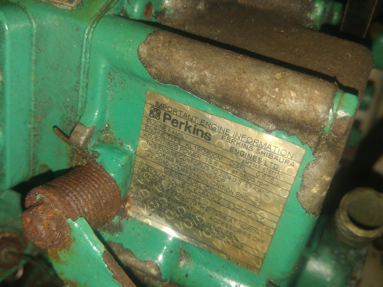

Finns sk bättrings -färg för Volvo Penta motorer, med kulören "Penta -Grön".
Läst på någon tråd här på forumet, att någon verkstad som servar mototer bla även bättrar färgen.
Vissa detaljer på motorn påstods på något håll vara av aluminium, varför de ärjar, tyx fälla vitt-pulver förstår jag isf icke. Borde isf vara förzinkad -plåt typ.
Min motor -märkning, flagnar snart bort, på en detalj (som jag fått förmig) vara av aluminium:
Men prio kanske är sjövattenfilter? (men då blir det utrymmet mer belamrat, och man vill ju kunna underhålla motorn)
