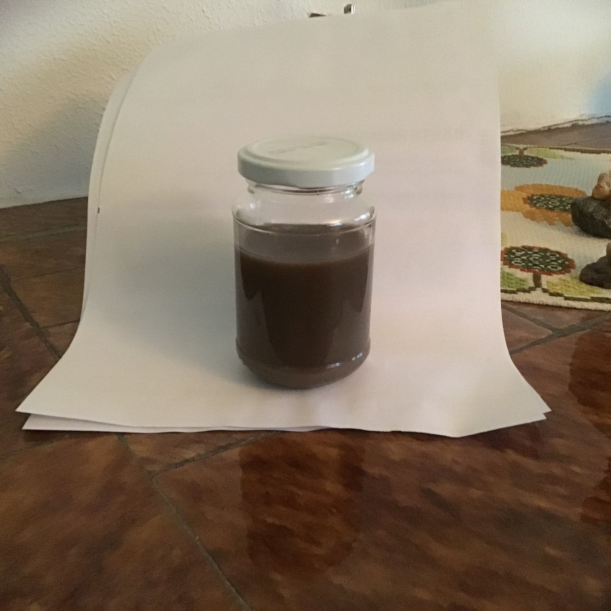

Hjälp med bedömning av drevolja önskas.
Recommended Posts
Jag tömde drevet på olja idag och plockade bort det från båten.
Vad tror ni? Det är inte ”Kaffe latte” utan snarare ”mörkrost” och oljan luktar inte illa, som den gjorde när jag hade vatteninträngning för en del år sedan.
Men vad tror den samlade expertisen om denna olja?

18 minuter sedan skrev Georg_Ohm:
Svårt att se på bilden, häll upp i ett glas efter du mixat det lite, då ser du skillnaden från sidan om det innehåller olika skikt.

26 minuter sedan skrev patrikflink:
Fast det ser ju inte normalt ut.

55 minuter sedan skrev patrikflink:
28 minuter sedan skrev Eld-:
Jag skall hälla upp i en glasburk och fotografera i morgon.

31 minuter sedan skrev Eld-:
Normalt och normalt... @kossor hade nästa svart olja i sitt volvodrev. Jag kör med Bravo drev som har Mercrusier olja med färgen grön. Blir lite mörkare än innan efter en hel säsong. Men vi vet inte hur oljan såg ut innan, samma färg? Troligen inte, därför vill jag inte gissa innan jag ser bättre, typ i ett riktigt glas från sida.
@Georg_Ohm, luktar inte din drevolja som kattkiss? Vad kör du med för olja?

57 minuter sedan skrev patrikflink:
Nä, avgaser har inget med oljan att göra. Går att köra utan bälgen. Tömde du på en gång efter lyftet? Då förstår jag det vita, några droppar vatten ändra färgen på oljan.
Att provtrycka är bra, gör det varje år med eget instrument. Tänk på att inte mosa på med för högt tryck, då skjuter du alla packboxar och oringar ect. Skapa gärna undertryck också. Kan läcka in men samtidigt ut.
Båten har stått på land i några veckor nu. Oljan tappades ut idag.
Det vita i oljan är reflexer från en lysrörsarmatur, den är helt solid mellanbrun.
1 timme sedan skrev patrikflink:
Jag funderade på det, vad var det för färg på oljan jag hällde i? kan det ha varit röd? Kan den ha varit sirapsbrun?
Jag får nog leta upp en tråd här, den där jag skrev om hur jag bytte propelleraxlarnas packboxar, om jag nu hittar den tråden. Där fick jag rekommendationer om olja, och @kossor förklarade hur jag skulle göra.
Nej den luktar inte kattpiss eller urin över huvudtaget, den luktar helt enkelt ”gammal olja”.

Den magnetiska oljepluggen var ren. Däremot var dess fiberpackning och den vid påfyllningen lite frasiga och delade på sig då jag plockade bort dem från resp. gängor.
Men jag skall lukta igen och ta en ny och bättre bild.

Oljan har nu stått i burken några timmar. Inga tecken på att den skiktat sig.
Men som synes blir det en grå slöja vid ytan mot glaset när man vickar litet på burken, samma då jag rörde om i plastspannen innan jag hällde upp i burken.
Om någon minns hur det luktade i pannrummen då man värmde upp husen med villabrännolja, så luktar det på samma sätt.
Sedan är det en pikant bilukt som kanske påminner om katturin. Nu har jag ingen katt så jag har inget att jämföra med...

3 timmar sedan skrev Georg_Ohm:
Ja gör det, otroligt nyfiken och hoppas att det är bra med oljan samt ditt drev!

52 minuter sedan skrev Georg_Ohm:
Tycker inte denna är helt tokig, att oljor ändrar färg är ett tecken på att dom har gjort nytta. ATF oljor luktar kattpiss.

Hur skulle man kunna göra för att undersöka om det finns vatten i oljan?
Några vilda, och mindre vilda, idéer...
  1. Man kan låta oljan stå jättelänge och se om vatten separeras från den.
  2. Om man har en stående centrifug kan man lägga burken på botten och balansera med något på andra sidan och köra en stund för att se om vatten separeras från oljan.
  3. Man kan värma oljan till 100°C och se om ånga bildas.
  4. Man kan värma oljan till sådär 70°C för att göra den mera lättflytande och därmed påskynda separering av vatten när burken står.

Det är ju lite svårt att avgöra färgförändringen om du inte minns vilken olja du hällde i och vilken färg det var på den från början (jaja, jag är också lite äldre så jag vet hur det är med det där)
Om du kommer på det kanske du kan ta med burken till något drevserviceställe du litar på och fråga?

När man dimensionerar växlar brukar man räkna med en driftfaktor som skall vara olika stor beroende på hur tung applikationen är. Detta för att mekaniken inte skall ha en chans att kunna bryta igenom oljefilmen vid sitt nominella maxmoment. För ett drev borde den säkert vara 2-3 ggr, kanske ännu högre. Då ett drev inte kan vara alltför otympligt är det nog orimligt att hålla dessa kriterier. Det är därför drev har så dålig hållbarhet och inte lever så länge innan de renoveras.
De äldre dreven som 100 o 200 serien verkar hålla längre trots att de är klenare än dagens drev. Det beror på att de motorer som driver dessa inte alls utsätter dreven för de vridmoment som dagens motorer gör, relativt sett.
Ska man vara fin får man leda pin kan man väl säga gäller här.🙂
Edited by Zwen
Share this post
Link to post
Share on other sites
ex mot biltemas Biltemas drevolja gl-4 sae 90  220 cSt@40°C
ex:  vavolines volvo/penta drevolja ligger på 101 jag tror den funkar minst lika bra som biltemas drevolja finns även annan som ligger ännu lägre men biltema är 20kr  billigare 149,80:-  oljemagasinet 169:-   tror man kör in dessa 20 kr rätt fort i förbrukning.
https://www.ssbilbehor.se/volvo-penta-servicedelar/valvoline-tdl-75w-90-drev-olja
The most common unit of measure for viscosity is the Kinematic viscosity and this is usually quoted in data sheets at 40°C and 100°C.  The commonly used unit of measure is centistokes but the correct SI unit of measure is mm2/s.
Kinematic Viscosity is a measure of the fluids resistance to flow and shear under the forces of gravity, or how easily the oil flows to the different parts of the engine.
Kinematic Viscosity (ASTM D445/ISO3105): 1 centi-Stoke (cSt) = 1 mm2/s.
