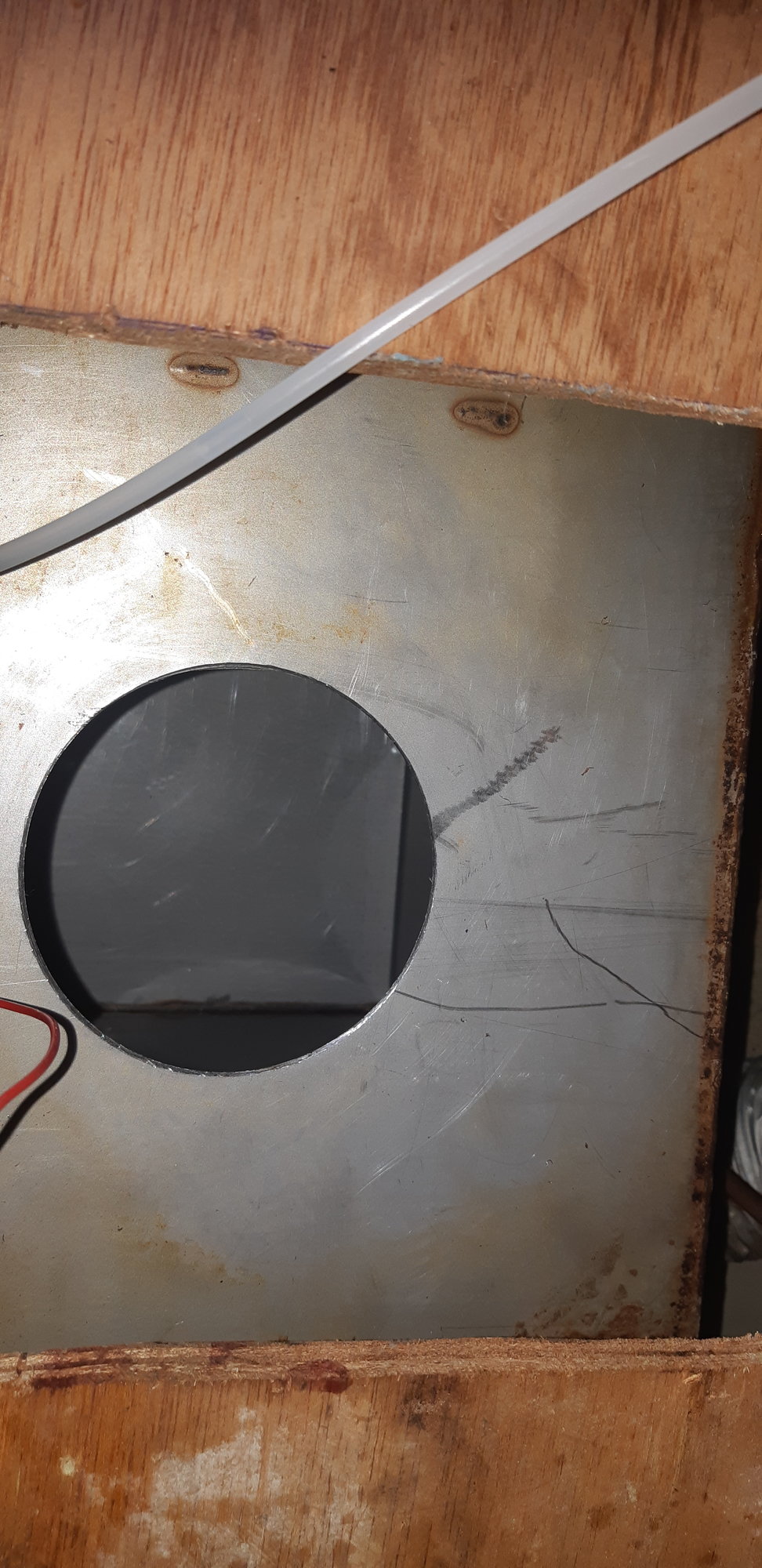

Georg_Ohm 4 913 Postad 7 November , 2020 12 timmar sedan skrev Skeppskatten1: Tack för alla tips o idéer ni kommit med! Tänker nog såga upp ett större hål o montera en rostfri plåt med gummipackning. Då kan jag få plats och kan göra tanken riktigt ren. Det finns färdiga att köpa. Ja man köper ju inte hålet precis, men manluckan med allt vad som hör till den och formen mall och anvisningar om hur man tar upp hål i tanken. Hål köper man väl om man köper ost från det där svårstavade alplandet, där osten är som en sydsvensk stad. Dela detta inlägg Länk till inlägg Dela på andra webbplatser

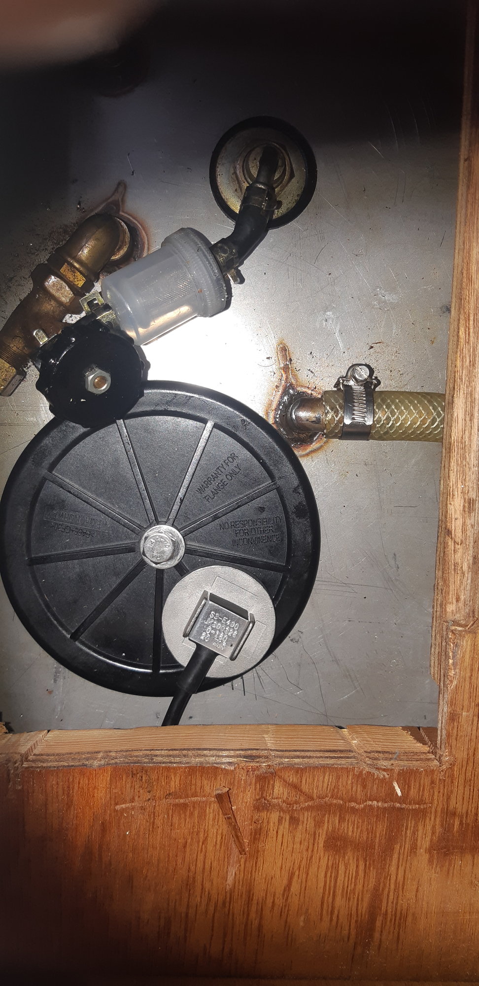

Skeppskatten1 34 Postad 16 November , 2020 Nu börjar det se bra ut Dela detta inlägg Länk till inlägg Dela på andra webbplatser
Skeppskatten1 34 Postad 16 November , 2020 Så här kladdigt var det på botten innan rengöring 1 Dela detta inlägg Länk till inlägg Dela på andra webbplatser
