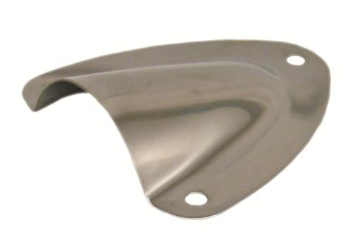

Kan du göra ett hål på 30 mm och sedan sätta ett sådant här skydd vertikalt över när kabeln är på plats?

Tack, det var en bra idé!
Den kommer inte att röra sig ständigt, men jag kanske behöver dra ut sladden ett antal gånger per år, och då vill jag inte att den är fastsatt med silikon.
Var hittade du den som du visar på bilden?

Ja, den lösningen har jag förordat i många år, fast med Sika som tätar mot kabeln. Men om man monterar ventilen så att stänk rinner ner, och inte igenom, kan det ju också vara en lösning för TS.

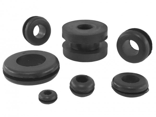

Ett annat alternativ är att ta en vanlig kabelgenomföring i gummi och med hjälp av ett rakblad snitta upp den så att den kan monteras över kabeln, sedan limmar man ihop den med superlim. För att undvika att man limmar fast genomföringen i kabeln så kan man linda ett varv aluminiumfolie på kabeln, det brukar fungera bättre än maskeringstejp etc.
