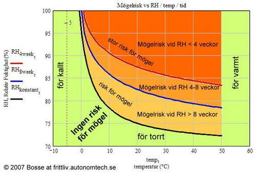

Det är naturligtvis inte bra att det är så fuktigt i båten så att det blir kondens på motorerna, men luften inuti motorerna är inte mycket att göra åt. Dessutom är den säkert torrare.
Vårt numera fuktiga vinterklimat ställer nya krav på hur vi vinterförvarar våra båtar. För 30 år sedan funkade det fortfarande bra att ha god luftväxling, men med varmare och fuktigare klimat är det fler och fler som stänger till sina båtar och håller torrt med torrbollar, sommarvägsalt och/eller elektriska avfuktare.
Är din båt öppen och ventilerade eller tillslutet och avfuktad?
Var ligger båten?

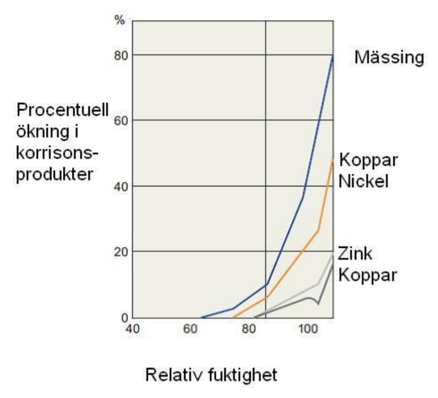

Japp, motorerna tål givetvis vatten, men...
Det är naturligtvis inte bra att det är så fuktigt i båten så att det blir kondens på motorerna.
  • Mögel gillar fukt.
  • Elektronik gillar inte fukt.
Håller man den relativa fuktigheten under 75 % klara man sig från mögel.
För att undvika korrosion helt måste det vara lite torrare.

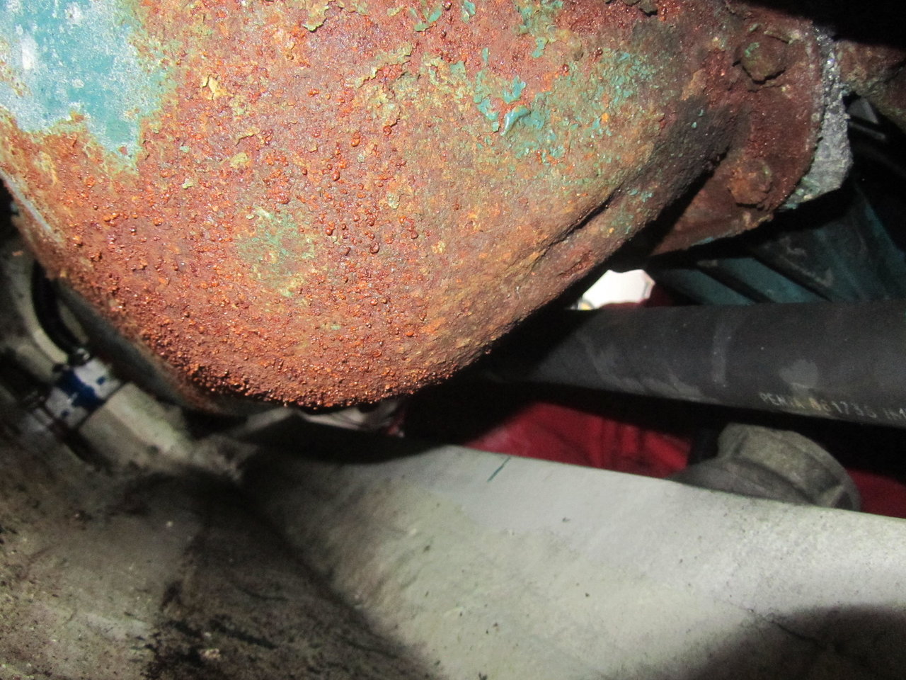

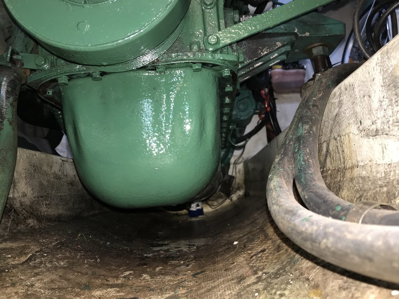

Köpte min första båt med inombordare 2016 och hade den på land ute över vintern (under ställning med presenning). Motorrummet var väl ventilerat. Jag noterade rätt snart att den kom vatten under motorn, men någon läcka hittade jag aldrig. Däremot såsom Hagman1000 beskriver det, var det varje förmiddag kondens på motorn (faktisk även på väggsidorna där det inte sitter isolering).
Det är ju inte heller så konstigt, eftersom motorn (600 kg gjutjärn) håller nattens temperatur hela förmiddagen (kanske hela dagen). Här i Skåne är det på vinternatten -5 till +5 grader och på dagen +5 till +15 grader. Alltså är motorn 10 grader kallare än den luft som ventileras runt den. Med Baxlagets SMHI-diagram ser man att 10 gram vatten per m3 luft som kommer i kontakt med motorn kommer att kondensera på den. Det blev inte så att man fick starta länspumpen, med jag torkade upp ganska mycket vatten på motor och därunder.
Motorn tål självklart fukt och även lite vattendroppar - så länge lackering och rostskydd är intakt (typ 5-10 år). Min motor är 25 år gammal och har tappat en hel del färg, speciellt där man inte når och ser.
Året efter ser jag att motorn rostar på olika ställen på blocket, men framförallt på sumpen och dess undersida. Jag har senare förstått att det förekommer att en del får lyfta ur motorn för att byta sump.
Jag bytte taktik och sedan 2017/2018 har jag nu INGEN ventilation (allt proppat) och en torkmaskin på 35 w som håller rel. fuktighet under 60%. Den finns ingen kondens någonstans på blocket och det är snustorrt i hela maskinrummet.
Torrbollar har jag med, men inte i maskinrummet - jag håller med om att salthalten är en onödig risk att lägga till. Kattsand som är gjord av silica gel låter som en riktigt bra ide. Det ska jag prova.

Snygg uppfräschning av oljetråget. Jag har samma problem. Det är rätt trångt att komma åt att tvätta och måla.
Hur gjorde du?

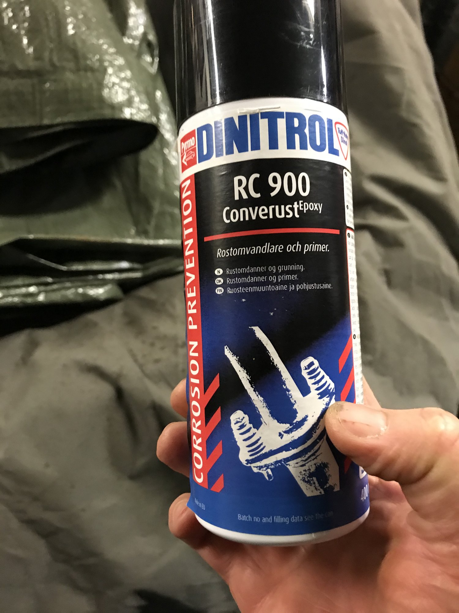

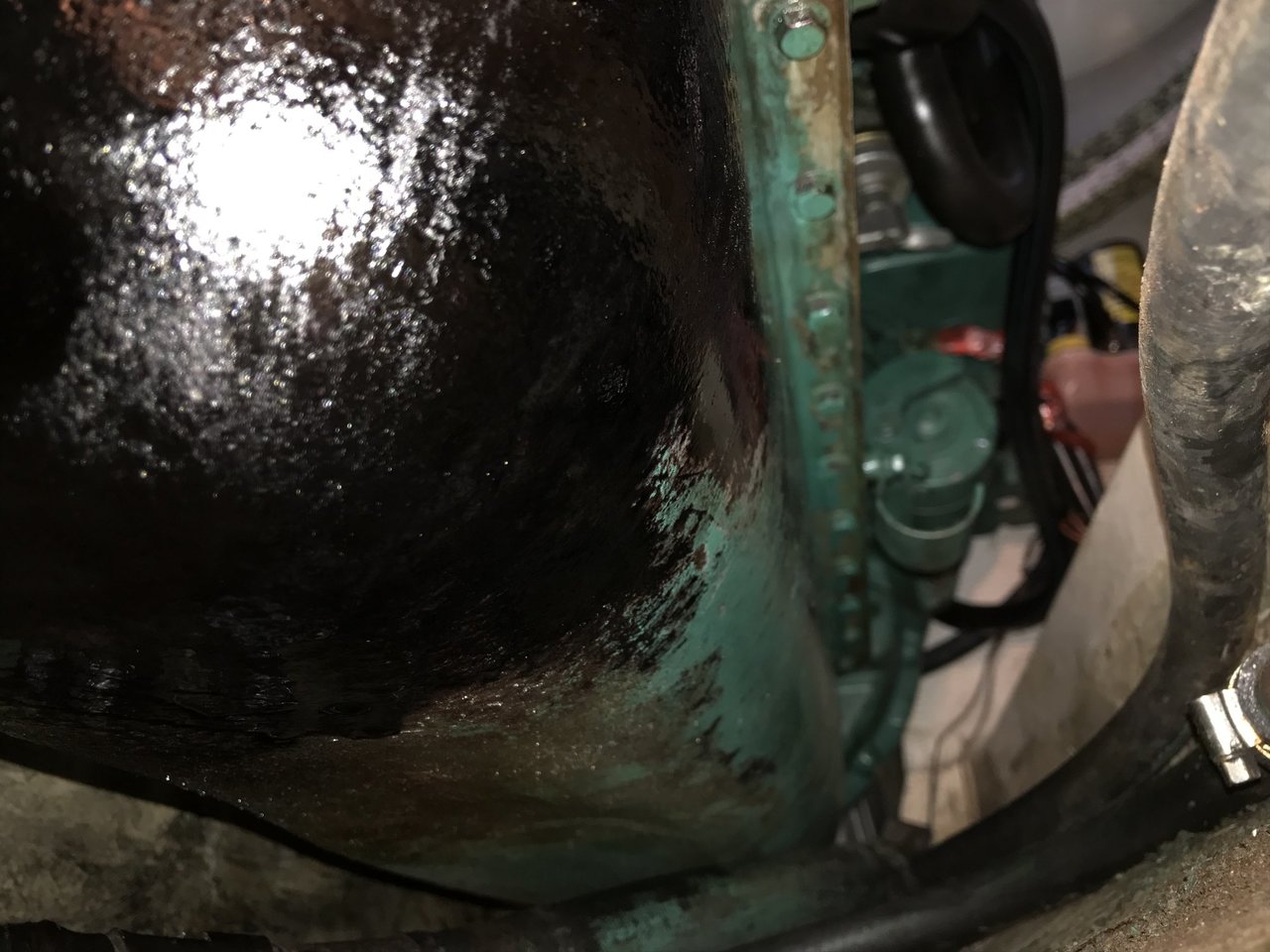

Tja, jag har bara en motor (KAD42) så jag kan sitta på båda sidor och ligga framför - jag har nog 70 cm fritt runt om (även framför, dock bara 50 cm högt).
Jag var orolig för att slipa bort för mycket material på sumpen och skapa läckage. Jag blev rekommenderad en rostätare Dinitrol RC900 som proffsen använder. Den är transparent men vid andra och tredje lagret reagerade den med rosten och bildade en hård svart yta. Det ska bli intressant att se hur länge det håller - första året har varit perfekt.

Det funkar säkert jättebra. Om jag inte minns fel så är det en epoxi som använder rosten som "aktivator".

33 minuter sedan skrev ThomasVikhog:
Verkar intressant. Var köper man den som privatperson i Sverige?
