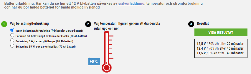

skippeer 391 Postad 27 Oktober , 2020 (redigerade) Ta hem batteriet gjorde jag för många år sedan, av någon anledning så fick byxorna små hål lite här och där. Senaste 25 åren har inga batterier för min del lyfts ur båten, däremot har jag kört en laddning på plats mitt i vintern och efter avtäckning. Finns snygga grafer som visar hur urladdning sker vid olika temperaturer. Oavsett exaktheten på graferna på nätet är budskapet att självurladdningen sjunker med lägre temperatur. Redigerad 27 Oktober , 2020 av skippeer Dela detta inlägg Länk till inlägg Dela på andra webbplatser
Kane 952 Postad 27 Oktober , 2020 Här visar Tudor skillnad i urladdningstid för olika temperaturer; Dela detta inlägg Länk till inlägg Dela på andra webbplatser
