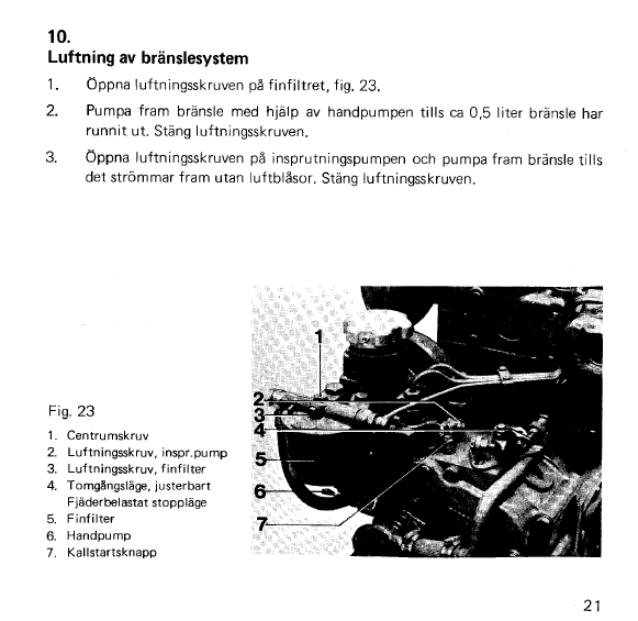

Börja med att prova med köldstart/ kallstartknappen nr 7 på bilden. Den skall stanna nertryckt efter tryck och hoppar upp automatiskt när motorn startar.
44 minuter sedan skrev Rascal:
Hmm, jag undrar ju om jag ens har en sån! Men ska absolut undersöka saken!
4 minuter sedan skrev hampusM:
Om ingen har kluddat med färg så är den mässingfärgad.
1 minut sedan skrev Rascal:
Okej, tack! Då ska jag ut och leta!
