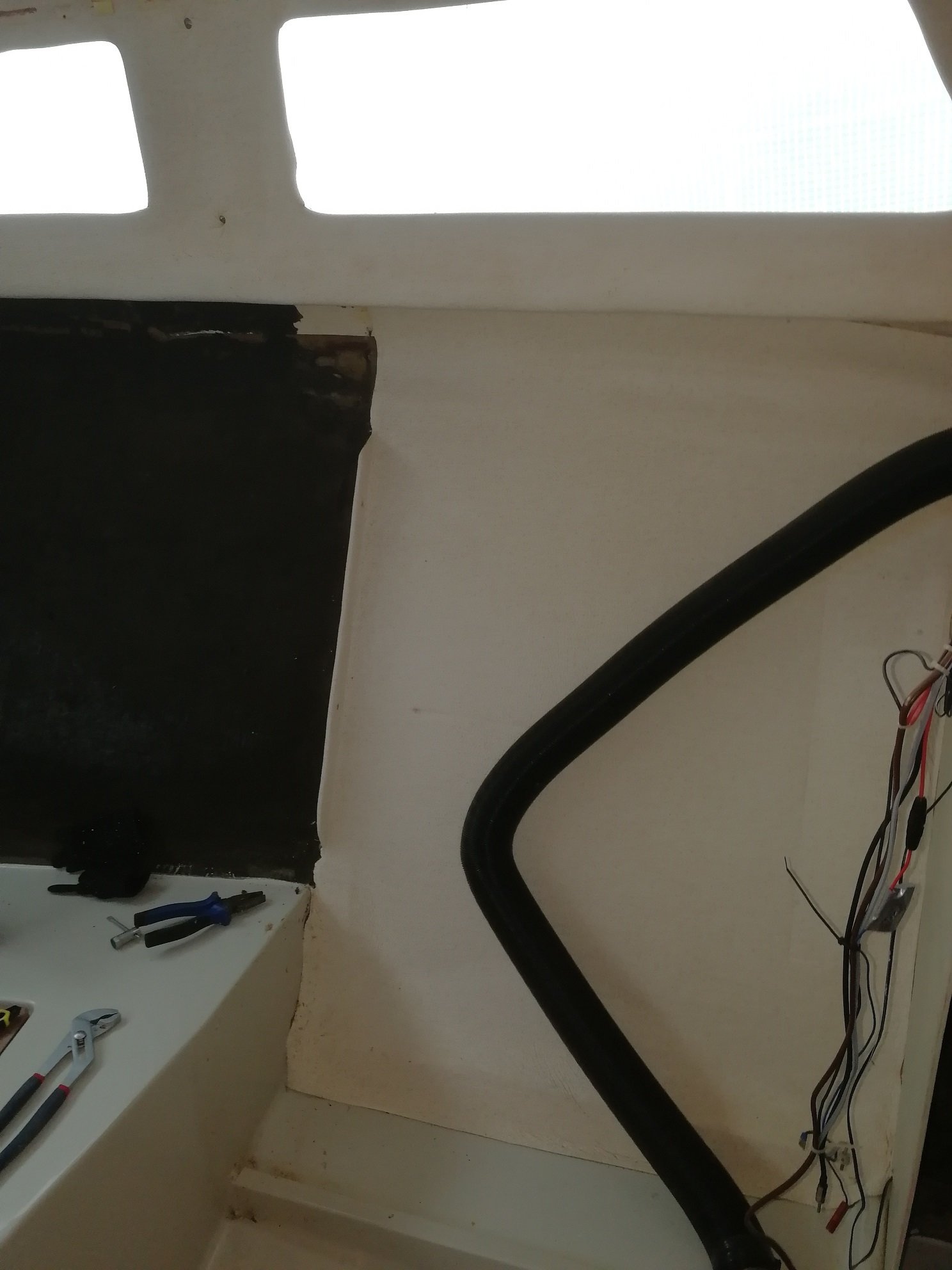

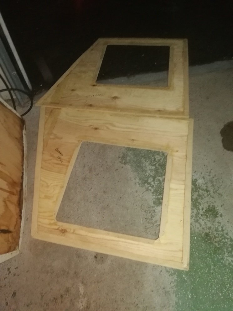

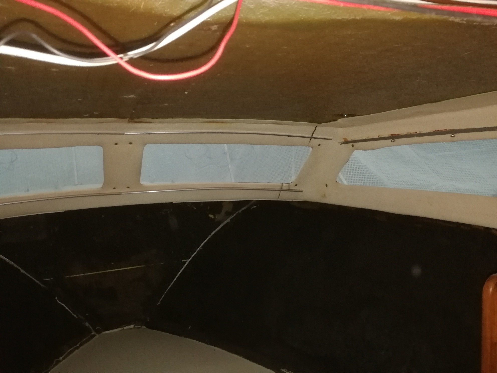

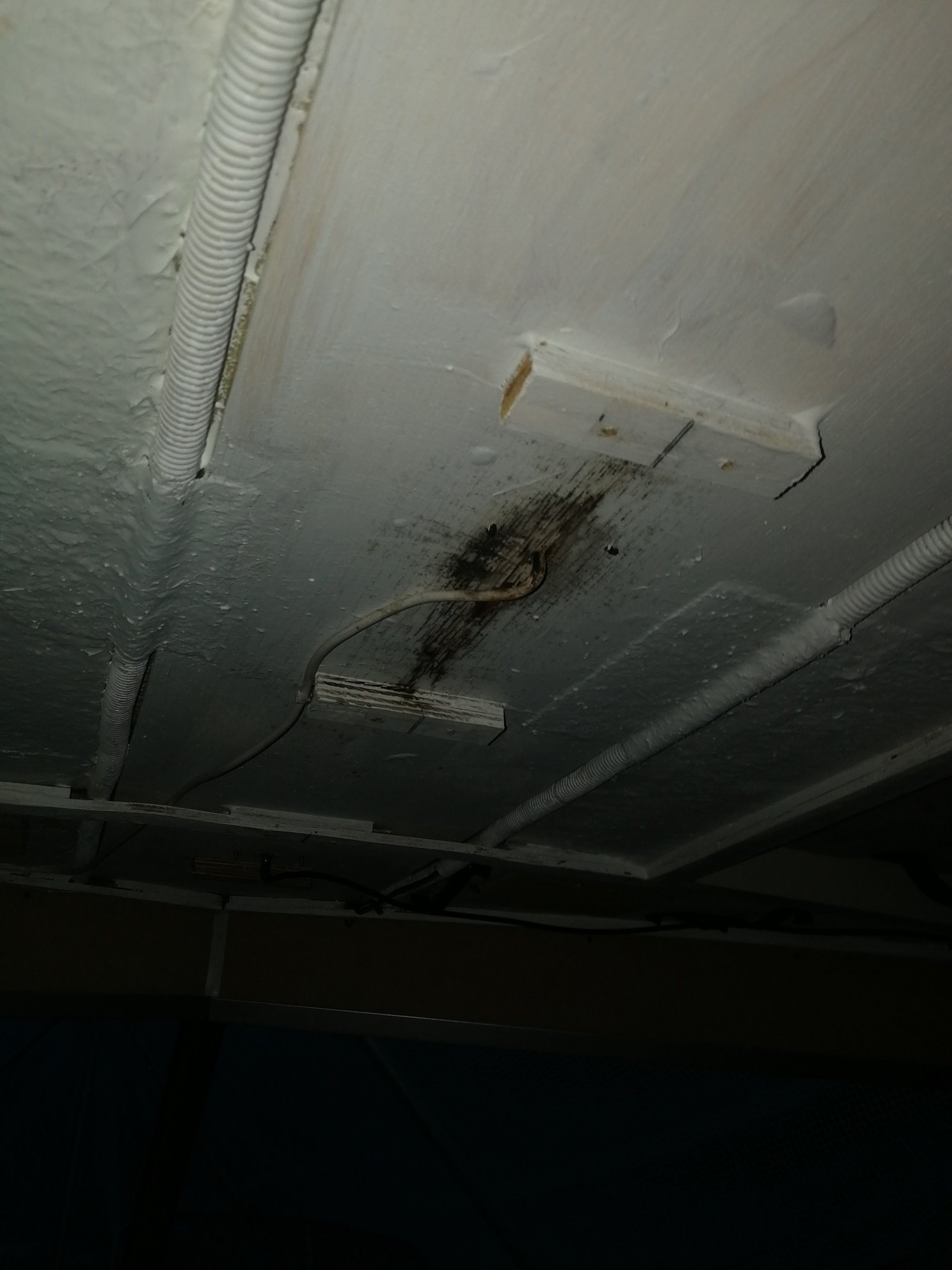

pattedala 5 Posted October 22, 2020 Nu har man kommit en bit på vägen åtministone, båten ytligt tvättad inför vintern och motorn+drev servad och konserverad inför vintern. Då kunde man börja ge sig på det stora projektet. Väggtyget gick som sagt lätt att ta ner och nu är även takpanelerna i ruff och sittbrunn nedskruvade. Kunde se en del fuktskador på skivorna, kring ventilator i ruff och genomföringar i sittbrun. Ventilatorer gör inget då dessa ändå skall bytas vad gäller genomföringarna så får jag ta och fixa till i vår, skivorna tänker jag ändå byta ut mot nya plywoodskivor och nytt tyg. Börjat fundera på om man ska sätta in några spotlights alt. ledslinga som belysning i förruffen sen och få en brytare direkt vid nedgången istället för de puckar med brytare i sig som satt tidigare. Till min frustration så hittar jag hela tiden nya kablar som är avklippta lite här o var, det ska städas upp. Dumt att ha kablar som inte används eller är kopplad till något. Quote Share this post Link to post Share on other sites

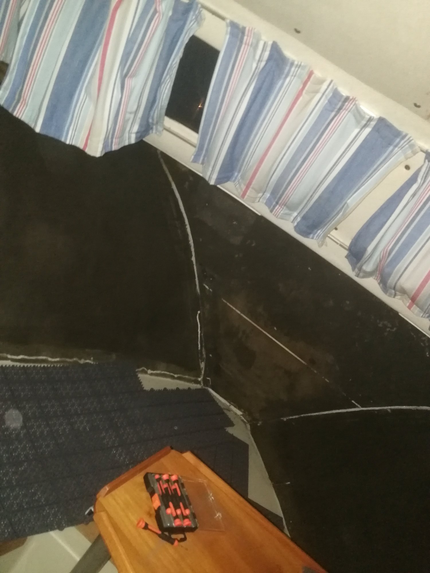

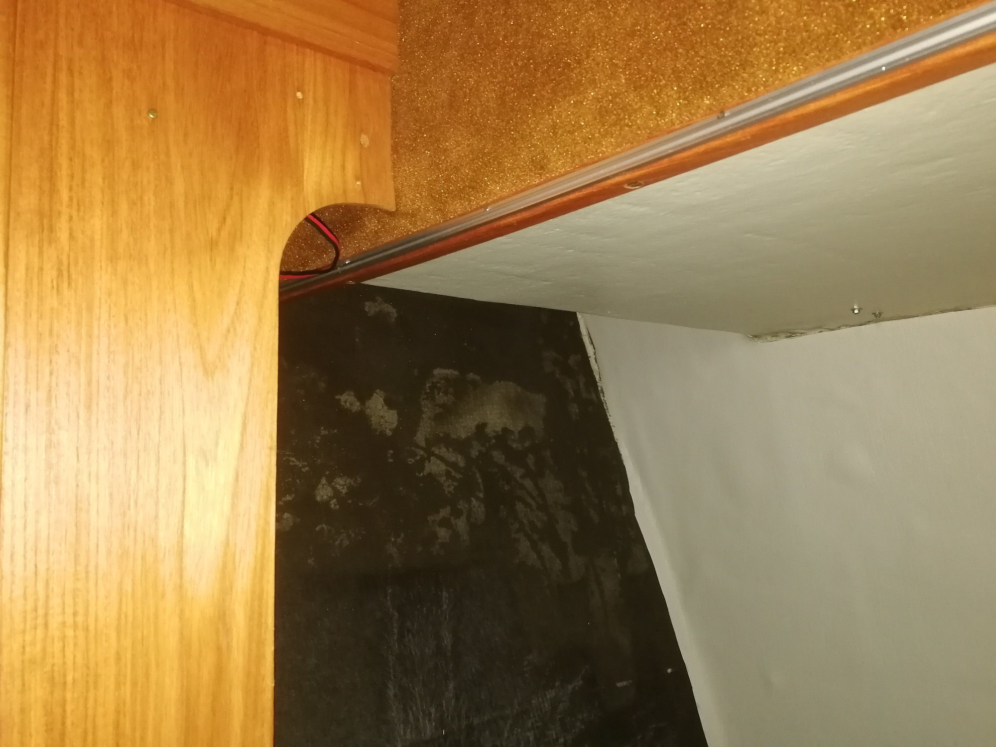

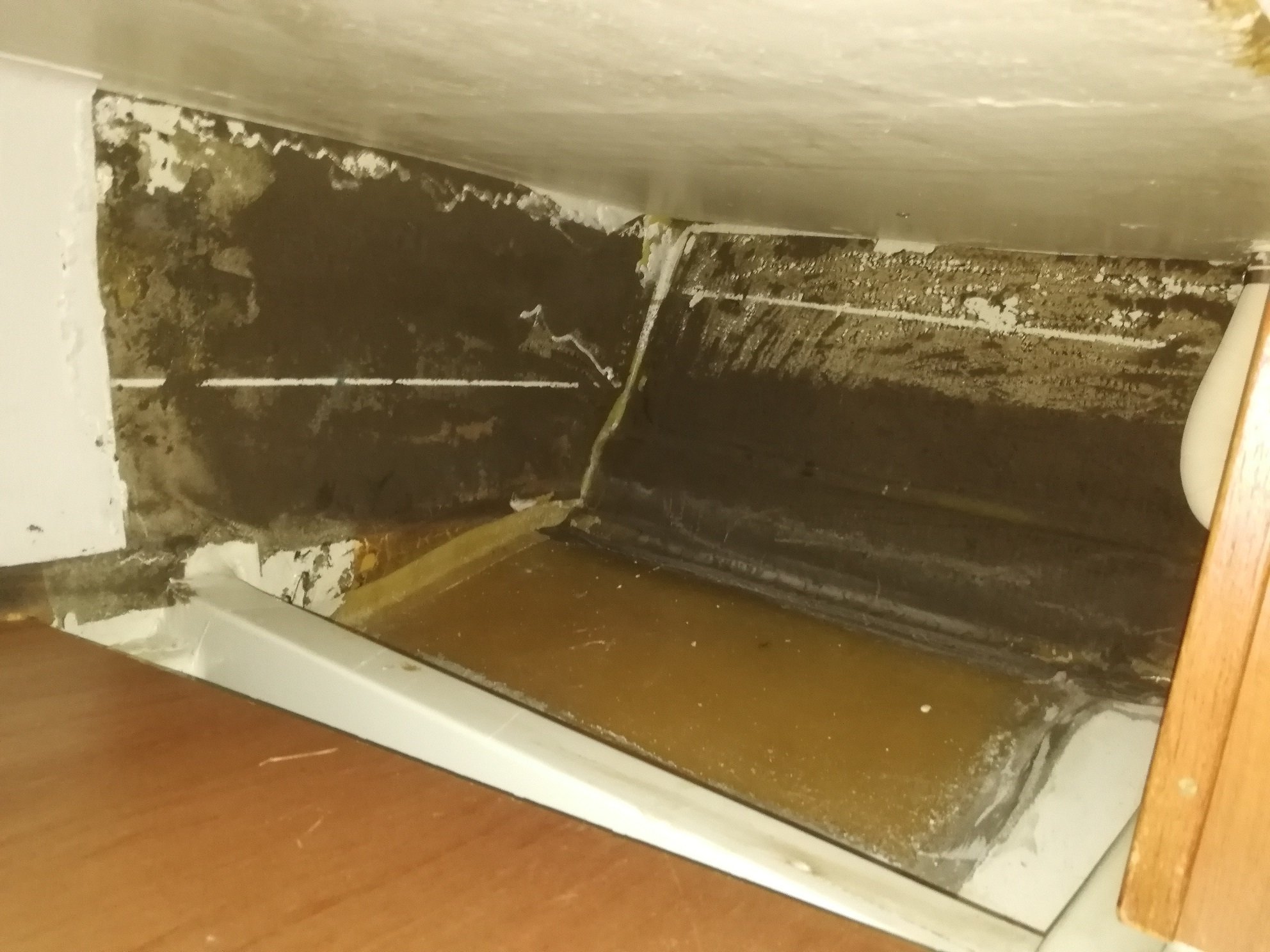

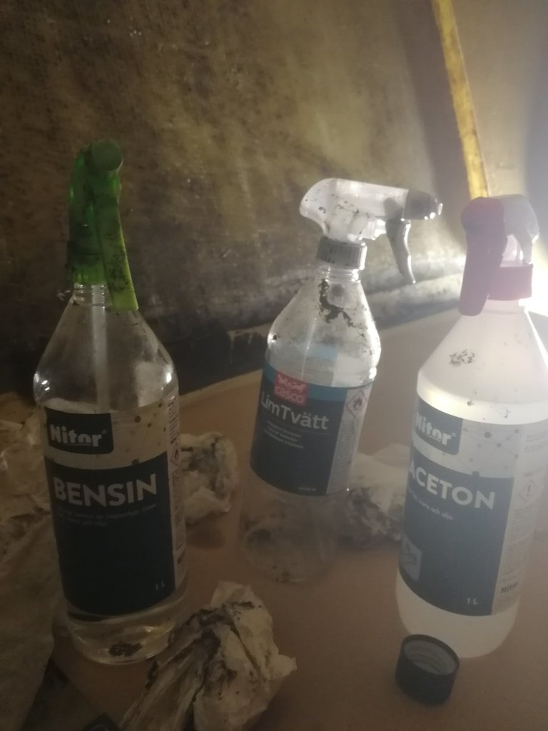

pattedala 5 Posted November 2, 2020 Arbetet fortlöper sakta men framåt åtminstone. Garderob och all skrovbeklädnad är nedtagen, kanske åker på att täta fönstren också då bokstavligen låg vatten bakom beklädnaden under fönstren som rann och skvätte när vi rev ner den sista beklädnaden. Vi gjorde även ett försök att få bort det gamla klibbiga limmet med ren bensin och skrapa. Det gick inget vidare, kladdade bara runt det hela. Har köpt limbortagningsmedel som ska testas nästa gång man besöker båten. Nya plywoodskivor är också inköpta för att byta ut samtliga och har börjat arbetet med att såga till dem och ska lägga på ngt lager färg för att göra dem lite mer beständiga mot fukt och väta innan nya takbeklädnaden klistras på. Perfekt arbete att göra i garaget under mindre sköna dagar utomhus. Jag har även köpt nya solcellsventilatorer RF DAY&NIGHT med batteri som det ska sågas ur för. Börjar med en i förruffen och en på dass. Quote Share this post Link to post Share on other sites

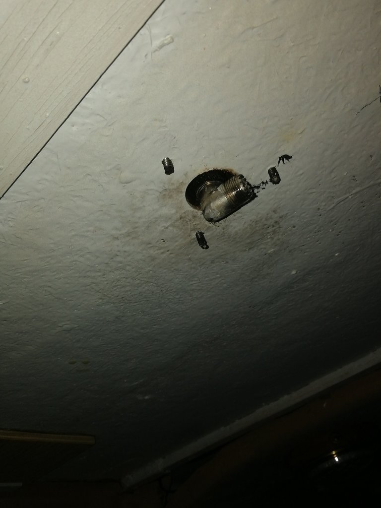

pattedala 5 Posted November 10, 2020 Körde på heldag i söndags när vi ändå var barnfria och är sånär på klara med skrapandet i förruffen, endast en väg kvar som vi fick lämna då vår 7e och sista burk med bikarbonat tog slut. Bikorbonat - kanske ni undrar?? Jag började med att prova diverse kemikalier på det gamla klibbiga limmet, men det blev bara än kladdigare och eländigt. Då gav en bekant mig ett husmorstips och testa att blanda matolja och bikarbonat för att kladda på och efter några minuter skrapa bort. Vilken skilllnad, gick plötsligt betydligt enklare och utan kladd Varför säljer dem inte bikarbonat i bygg/färghandeln istället för andra farliga kemikalier 😆 Tyvärr är det lite så med gamla båtar att man hittar massor annat man vill fixa också, samtidigt är det skönt att veta att man har något att göra nästa vinter också Kabelhärvan i båtan är ju ett helsike och samtidigt är jag fascinerad över att tidigare ägare inte återanvänt gamla genomföringar på doghouset. Tror jag har 3 eller 4 genomföringar till gamla antenner och som inte används och där kablarna är klippta, så ett projekt när det blir varmare är att skruva bort och plasta igen dessa. Trimplanen är åtminstone åtgärdade, det var så enkelt som att minuskabeln inte var inkopplad. Så nu ska en minusplint skruvas på plats vid batterierna så man får en bra punkt att fästa den kabeln och sen byta olja. Den är nog bra många år för gammal när trimplanen inte använts på sistone. Någon stjärna innan hade även som synes på andra bilden valt att skarva elkabeln till lanternan på göspinnen, dessvärre hade denne person helt sonika skarvat med sockerbit och oskyddad kabel ute i det fria - flera fel på samma gång och kabeln hade vittrat sönder. I samma veva såg jag också att kabeln till tuta/hornet liksom många andra ställen i båten var avklippt 😬 Funktionstest av tuta med 9v batteri indikerar att den fungerar så igår kväll blev till att löda på nya kablar på tutan och dra ny kabel till lanternan när barnen kommit i säng - den här gången både skyddad inuti göspinnen och utan sockerbit Quote Share this post Link to post Share on other sites

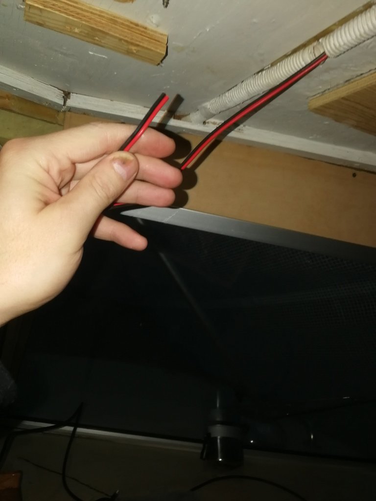

pattedala 5 Posted February 10 Ännu lite för kallt i båten som står ute för att kunna vara på plats och jobba. Men har istället kunna göra klart takskivorna hemma i vardagsrummet Samt införskaffat material till ny eldragning, 15st Hager automatsäkringar, fasskena, förtent kabel, kombo utanpåliggande cigg+usb som ska fästas i taket ovanför tv samt denna belysning: https://www.jula.se/catalog/el-och-belysning/armaturer/inomhusbelysning/infallda-spotlights-och-tillbehor/led-downlights-423315/ Så att så fort de blir ngn plusgrad igen så blir de ut o koppla in de nya säkringarna, mäta kabellängd o dra lite ny kabel Quote Share this post Link to post Share on other sites
