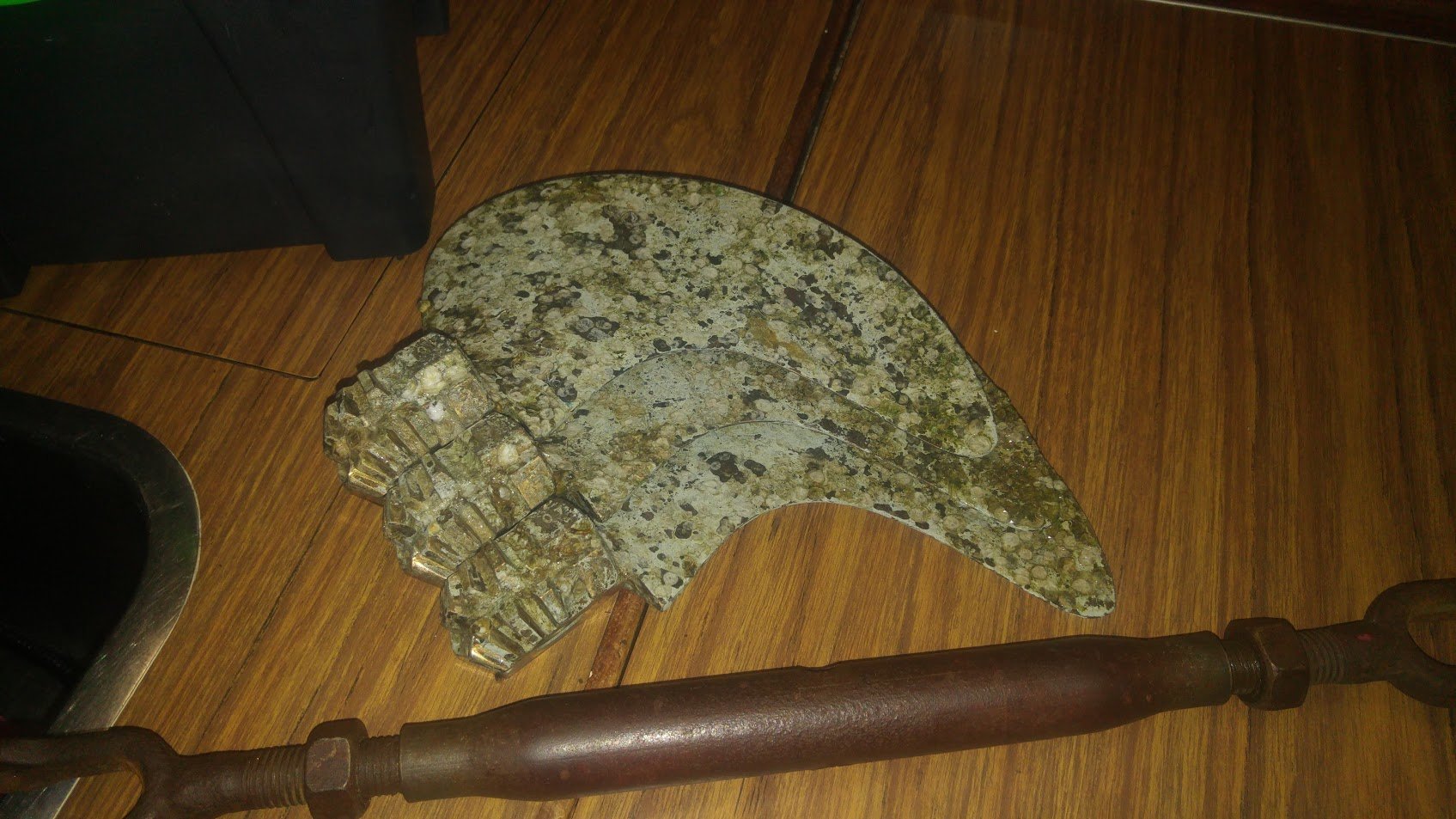

toaen 510 Postad 18 Oktober , 2020 (redigerade) 11 timmar sedan skrev raol: Tja, den har legat i sen maj. Han som dök tog bort så mycket han orkade under en trekvart med våtdräkt i 13-gradigt vatten. Båten gick fint hem efter det, så inga problem där. Det är i så fall ofattbart. Fast det kanske har växt väldigt mycket i år. Så här såg min propeller ut efter ha legat i sjön över ett år - efter avspolning med högtryck. Båten gjorde 5 knop innan jag tog upp och 6,5 med ren propeller. Ar du säker på att säljaren inte med dig "skoja aprillo"!? Redigerad 18 Oktober , 2020 av toaen Dela detta inlägg Länk till inlägg Dela på andra webbplatser
raol 2 192 Postad 18 Oktober , 2020 Det är till och med så att det mesta verkar ha växt på under slutet av sommaren. De var ute med båten under juli och då var säljaren nere och skrubbade av botten (som faktiskt var väldigt ren!) och märkte då inget med propellern. Under två månader utan användning blev det så. Dela detta inlägg Länk till inlägg Dela på andra webbplatser

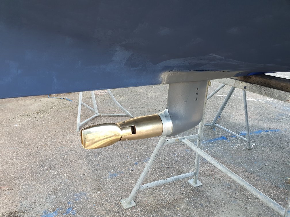

skippeer 391 Postad 8 November , 2020 (redigerade) Första säsongen utan zinkanod Inga havstulpaner på gulmetallen, dock på rostfria insexskruv och axel Letar vidare om det går att blankpolera Volvo Pentas stävlager för att slippa måla det men om det är gjort i mässing och då kanske det kräver bottenförg. Stävlagret är bytt någon gång efter 2010, läst om att äldre VP stävlager var gjorda i brons. Redigerad 8 November , 2020 av skippeer Dela detta inlägg Länk till inlägg Dela på andra webbplatser

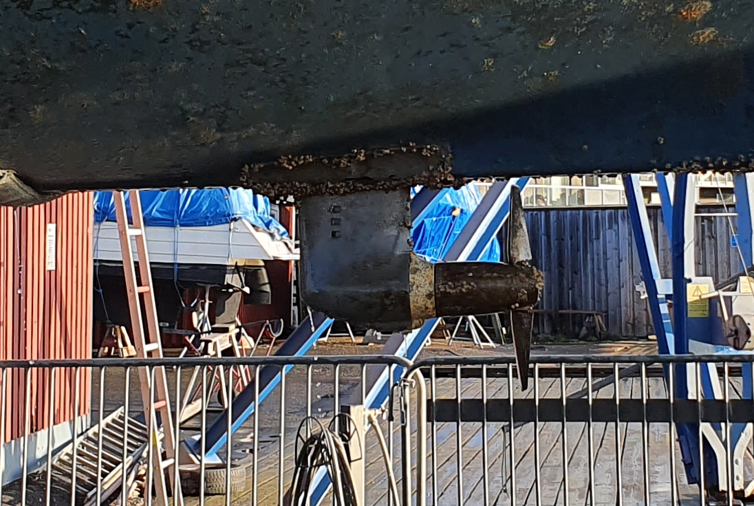

raol 2 192 Postad 18 September , 2021 I våras skrapade jag ren vår propeller, så att det mesta av färgen var borta, men jag skrapade inte totalt rent ner till metall överallt. Lagom ansträngning. När propellern väl var monterad målade jag den med ett tjockt lager epoxy (hade lamineringsepoxy som jag byggde klack till ekolodsgivaren med) med lite förtjockningspulver i. På sjösättningsdagen målade jag sen propellern med VC-17m (dvs västkustvarianten med medföljande kopparpulver i en påse att blanda ner i färgen). I går lyfte vi, efter 3.5 mån, och förutom lite grönt "slem" var propellern helt ren. Mycket nöjd med resultatet. Ekolodsgivaren målades med samma färg och den hade en havstulpan i bakkanten, men annars helt ren. Konen saknar färg på vissa delar, och jag tror att den fick färgen avskrapad när vi råkade få in en lina i propellern i augusti. 2 Dela detta inlägg Länk till inlägg Dela på andra webbplatser
touchwood 120 Postad 19 September , 2021 Grymt bra resultat, gjorde du samma med drevet eller var det bara propellern som fick den behandlingen ? Dela detta inlägg Länk till inlägg Dela på andra webbplatser
raol 2 192 Postad 19 September , 2021 2 timmar sedan skrev touchwood: Grymt bra resultat, gjorde du samma med drevet eller var det bara propellern som fick den behandlingen ? Jag målade även drevet med epoxy, men hade inte planerat att ha bottenfärg på det. Brorsan föreslog att vi skulle testa det så jag målade även där. Dock hade jag inte målat epoxy på alla ytor på drevet, eftersom jag såg en skarv baktill, mot propellern, och ville inte "limma ihop" där, och inte heller i och runt vattenintagen. Därför målade jag bara bottenfärgen på de delar som var täckta av epoxyn. De små liven lyckades få grepp på de omålade delarna och sen gradvis sprida sig därifrån ut över de målade delarna, delvis. Som syns på bilden. Nån korrosion kan vi inte se på drev eller propeller, så det verkar ha gått bra. Till nästa säsong ska jag ta bort all färg, lägga på mer epoxy på drevet och täcka bättre, och sen måla bottenfärg igen. Dela detta inlägg Länk till inlägg Dela på andra webbplatser
