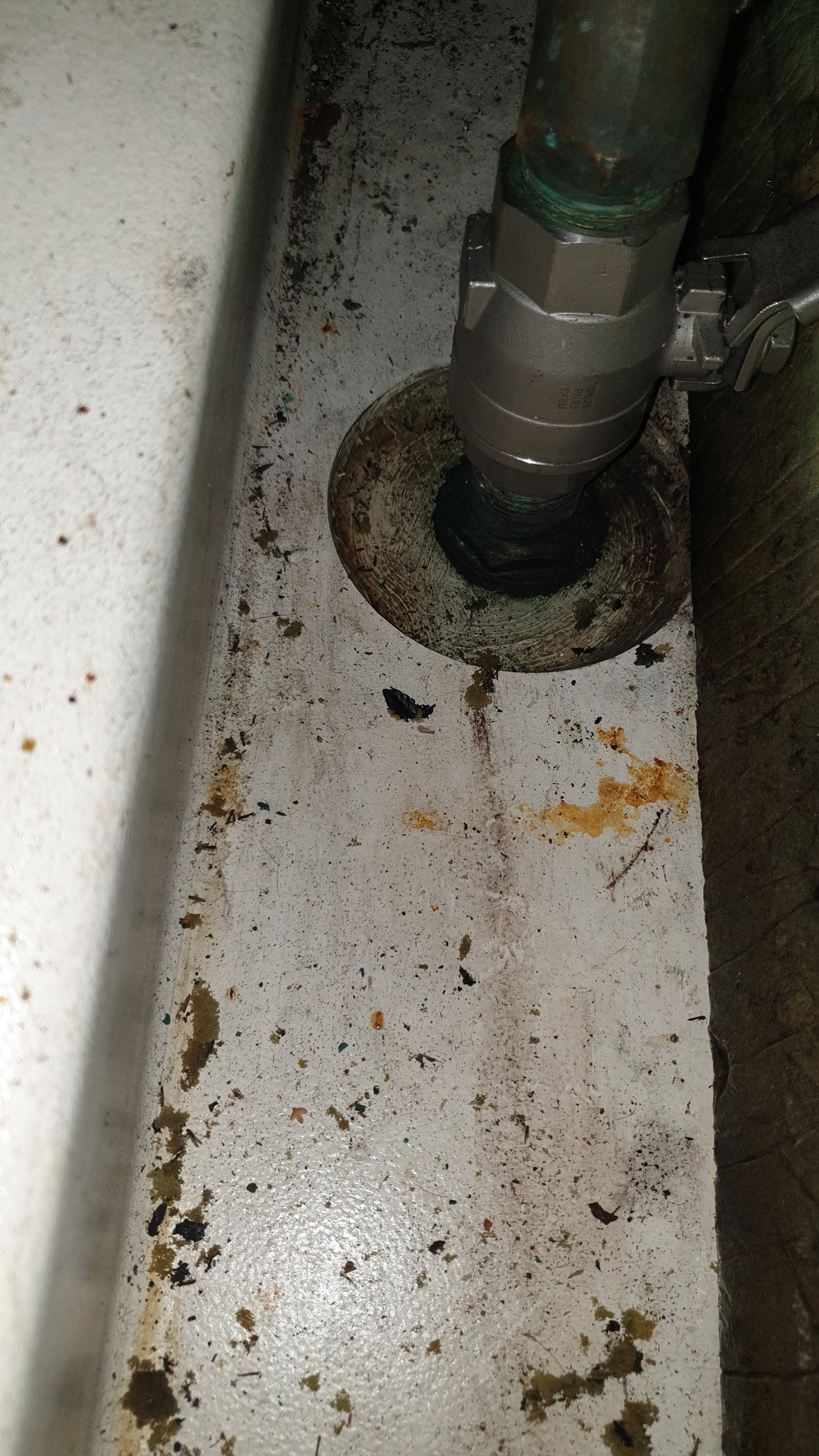

1stPeregrine 101 Postad 7 Oktober , 2020 Hej, jag tog hem båten idag & kollade, jag mindes fel, det är urtag i balkarna som jag tog för divinycell. Dela detta inlägg Länk till inlägg Dela på andra webbplatser
eriwah-0 4 Postad 7 Oktober , 2020 4 timmar sedan skrev 1stPeregrine: Hej, jag tog hem båten idag & kollade, jag mindes fel, det är urtag i balkarna som jag tog för divinycell. Jag förstod inte riktigt vad du menade. Men på bilden verkar det som man sågat bort den inre delen samt divinylen i laminatet och bara skruvat i den yttre delen. Var det det du menade? Dela detta inlägg Länk till inlägg Dela på andra webbplatser
kossor 935 Postad 8 Oktober , 2020 (redigerade) 18 timmar sedan skrev eriwah-0: Jag förstod inte riktigt vad du menade. Men på bilden verkar det som man sågat bort den inre delen samt divinylen i laminatet och bara skruvat i den yttre delen. Var det det du menade? Har idag talat med en erfaren båtbesiktare, han som jag säger att i botten på en motorbåt av ovan nämnt märke finnes ej divinycell. Botten är homogen plast, från vattenlinje upp till relings list på skrovsidorna plastar man in dubbelskrov. Båten skulle inte hålla ihop om bottnen var i chipsat material. Däremot finns några segelbåtar som har under vattenlinjen mot kölen, en ej så lyckad konstruktion. Det som visas här på bild ovan har inget med divinycell att göra. Skrovet gjuts först därefter ställer man in moduler / Kassetter som plastas fast för intern montering såsom bla motorfästen. Tilläggas kan att de tidiga konstruktionerna av ovanstående märke hade enkellaminatskrov, senare in på andra modeller fick chipsade skrov, 26 an har således chips i däck men ska sakna chips i skrovsidor. Exakt när detta började med chipsning av skrov återkommer jag till på måndag. Redigerad 8 Oktober , 2020 av kossor 2 Dela detta inlägg Länk till inlägg Dela på andra webbplatser
