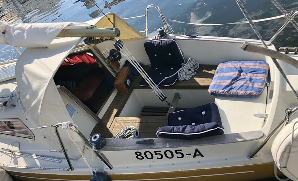

Misilen2 0 Posted October 1, 2020 Hejsan! Jag är nybliven ägare av en Hallberg Rassy Misil 2. Har två vinchar akter till rullfocken men skulle vilja ha vinch till storseglet också, lite enklare när man seglar själv. Någon som vet vad för utrustning man behöver? Share this post Link to post Share on other sites
McLasse 692 Posted October 1, 2020 1 timme sedan skrev Misilen2: men skulle vilja ha vinch till storseglet också, lite enklare när man seglar själv. Någon som vet vad för utrustning man behöver? Hej, vad kul! Har aldrig seglat en Misil men förstått att det är bra båtar. Att ha vinsch till storseglet (storskotet) tycker jag gör det hela krångligare. Har du någon bild på hur storskotet ser ut/är draget i dag? Normalt skall det inte vara några problem att skota ett storsegel av den storleken. Kan vara så att du egentligen behöver större utväxling på skotet. Nu har jag ingen aning om din erfarenhet och du får ursäkta om du har full koll på att det verkligen är så du vill ha det. Men, i all välmening, en bild skulle underlätta att se om skotet kan dras annorlunda i blocken. Alt att det behöver bytas till ett med bättre utväxling. Share this post Link to post Share on other sites
per_62 187 Posted October 1, 2020 (edited) Har seglat med en Misil och det ska inte behövas någon vinsch för storskotet. Här finns ett exempel hittat på internet på hur storskotet kan se ut. Edited October 1, 2020 by per_62 Share this post Link to post Share on other sites
Misilen2 0 Posted October 1, 2020 Hej igen på er! tacksam för svar! Jag är nybörjare när det kommer till segling, jag måste omformulera min fråga lite. Jo alltså att man har en vinch till storseglet för att slippa gå upp varje gång man ska hissa segel. Såg detta på en annan Misil 2 nämligen. Ska se om jag kan posta någon bild här framöver. Share this post Link to post Share on other sites

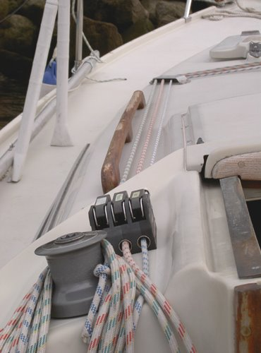

Misilen2 0 Posted October 1, 2020 Om ni tittar på bild nr 6 så sitter det ett stag till vänster om trähandtaget, fall linorna gick upp i masten, igenom det staget och tillbaka genom båtkapellet. Och på sidorna av ruffluckan satt två extra eller en vinch. Share this post Link to post Share on other sites
reva 46 Posted October 1, 2020 11 minuter sedan skrev Misilen2: Jo alltså att man har en vinch till storseglet för att slippa gå upp varje gång man ska hissa segel. Sök på ”dra ner fall till sittbrunnen” så kan du få inspiration! Det är svårt att söka på något man inte vet vad det heter. Då är det tur att det finns forum Share this post Link to post Share on other sites
per_62 187 Posted October 1, 2020 (edited) Här får du inspiration på hur någon löst problemet med brytblock, avlastare och vinsch för neddragna fall till sittbrunnen på en Misil: http://misilblogg.blogspot.com/2009/04/nerdragna-fall.html Fler bilder som kan vara till hjälp finns på http://misilblogg.blogspot.com/ Edited October 1, 2020 by per_62 1 Share this post Link to post Share on other sites
