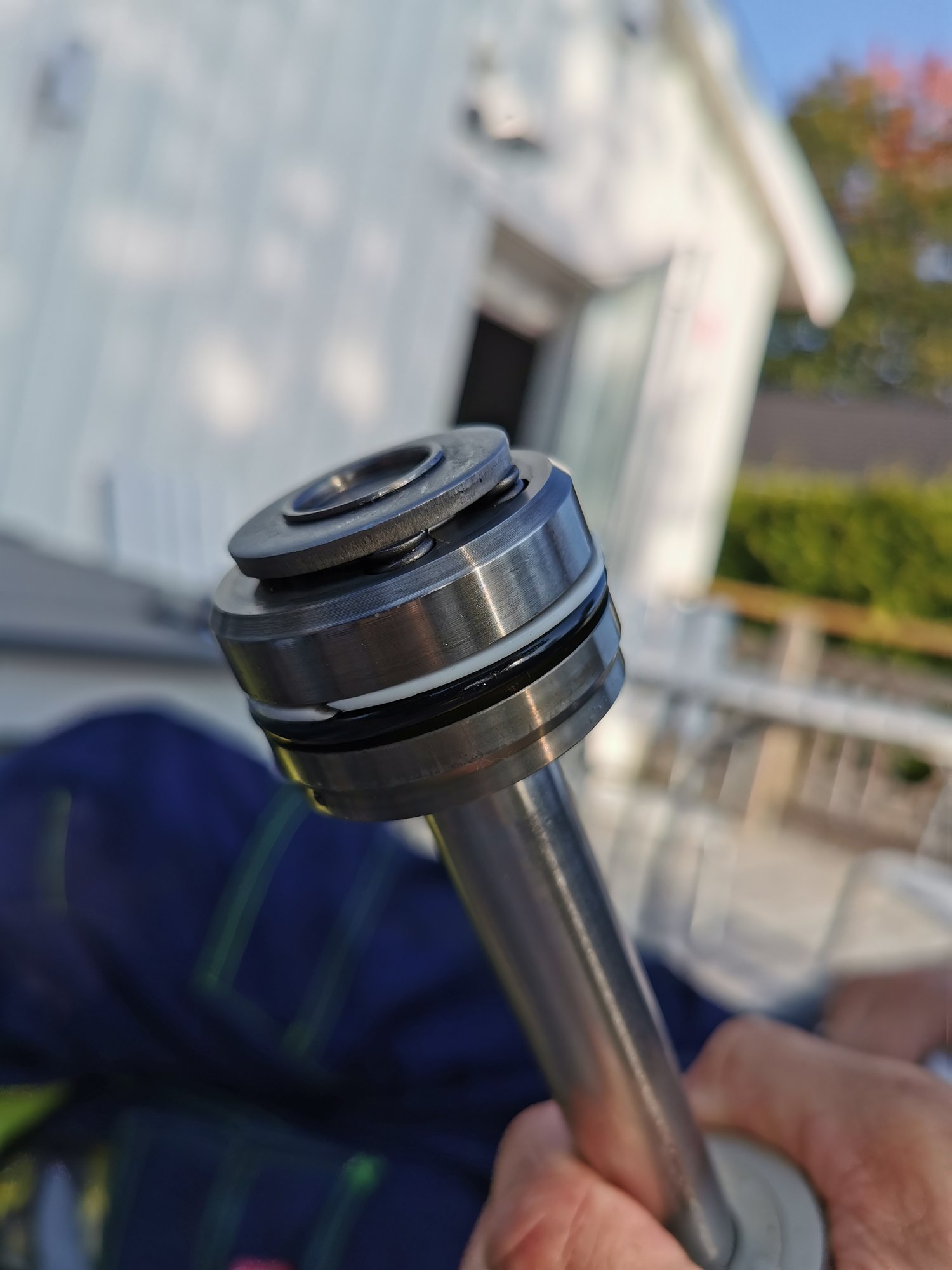

Micklar80 0 Postad 27 September , 2020 Hej, Jag hjälper en vän att renovera hans powertrim på en Yamaha 80 hk från 80-talet. Powertrimet heter 6H1. Jag har gjort detta tidigare på min egen 90 hk, men nu har vi fått problem då bottendelen på tiltkolven inte ser ut som den gjorde på min. På min egen var det en skruv som man tog bort och sedan kunde gänga av hela bottendelen. Den här har en slät bricka där som vi inte förstår vi ska få bort. Är det någon som vet? Vi har tittat på sprängskisser på nätet men kan inte se på dom hur det ska vara. Dela detta inlägg Länk till inlägg Dela på andra webbplatser
Baxlaget 244 Postad 27 September , 2020 Vad är det du ska renovera? Tycker kolven ser ut att vara i bra skick. Dela detta inlägg Länk till inlägg Dela på andra webbplatser
Micklar80 0 Postad 27 September , 2020 Vi måste byta packningarna som läcker. Då måste vi ha bort locket som sitter på kolven mellan bottendelen och motorfästet. Vi vet att bottendelen ska gängas av. Dela detta inlägg Länk till inlägg Dela på andra webbplatser
Baxlaget 244 Postad 27 September , 2020 Kan man inte rulla på packningarna? Dela detta inlägg Länk till inlägg Dela på andra webbplatser
Baxlaget 244 Postad 27 September , 2020 Teflonpackningen har brustit. Gummipackningen ser ok ut men byt båda när ni ändå har kolven på plats. Dela detta inlägg Länk till inlägg Dela på andra webbplatser
Micklar80 0 Postad 27 September , 2020 Teflonpackningen är delad från fabrik för att kunna sättas på och bytas. Packningarna på bottendelen i bilden är inget problem att byta. Vårt problem är att vi inte lyckas lista ut hur vi ska komma åt att gänga av bottendelen. I normalfallet så lossar man på en bottenskruv och tar sedan ur fjädrar och kulor för att kunna lägga i borrar som mothåll, och sedan gängar man av bottendelen. Bottendelen måste gängas av för att vi ska få bort själva locket till cylindern som sitter på kolven mellan bottendelen och T-stycket som fäster kolven i motorn. I locket finns det en o-ring och en skrapring som måste bytas. /Micke Dela detta inlägg Länk till inlägg Dela på andra webbplatser
