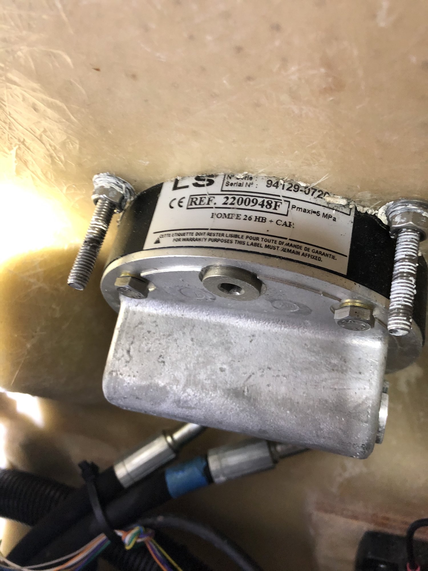

Tappade styrning babord mitt i farleden och det fick bara att styra styrbord. Fick hjälp till gästhamnen av en ribbåt från Öppet Hav. Bytte hydraulolja idag som har helt kolsvart och luftade både styrbord och babord ventil i styrsystemet. Ny olja är röd och ATF Dexron II/III. Styrbord är helt låst men ratten snurrar fritt åt babord enligt video. Tog jättelång tid att byta olja babord - det går ca 0,5l olja per sida. Oljan skall inte vara svart. Tips? Mekaniker i närheten av Fjäderholmarna i Stockholm?

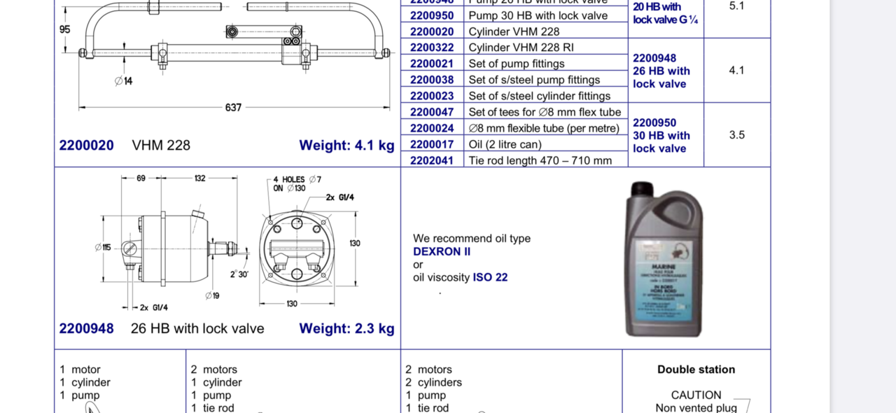

Rattpumpen heter LS26HB Car från Lecomble & Schmitt. Inga läckor bakom rattpumpen och längs med slangarna. Båten är en styrpulpet så ganska lätt att följa slangarna. Har inte vakumtryckt systemet men inge synliga externa läckor hela vägen till styrcylinder.

Kanske bra att berätta, jag bytte alla packnigar och styrningen funkar perfekt. Bytte olja till ATF enligt tillverkarens rekommendationer och den skall bytas vartannat år.
