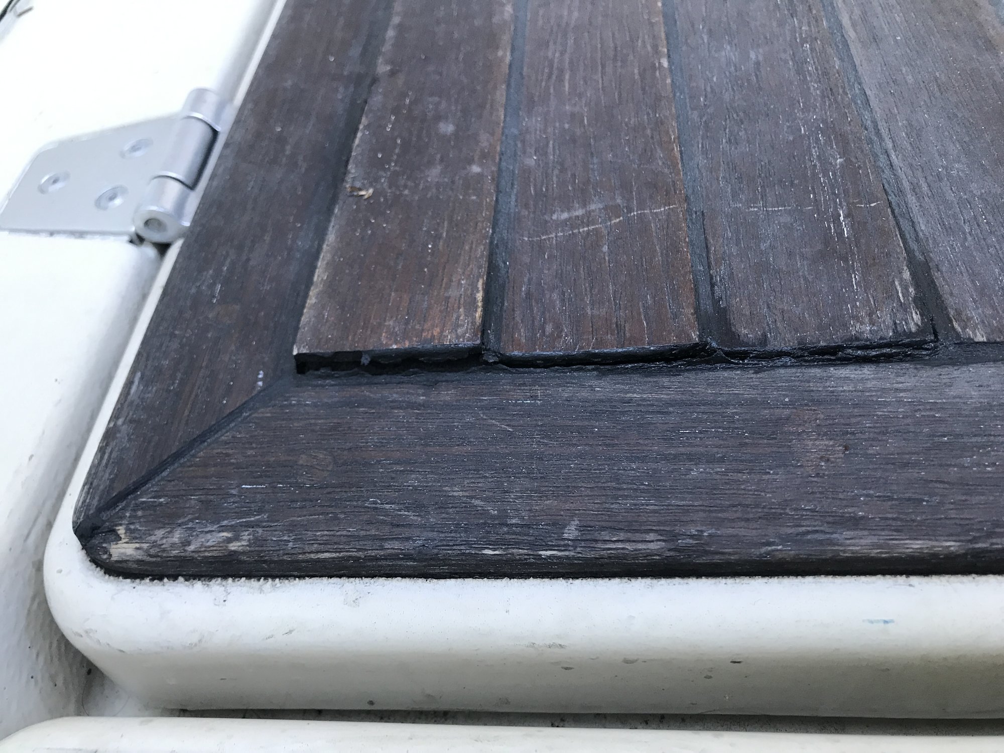

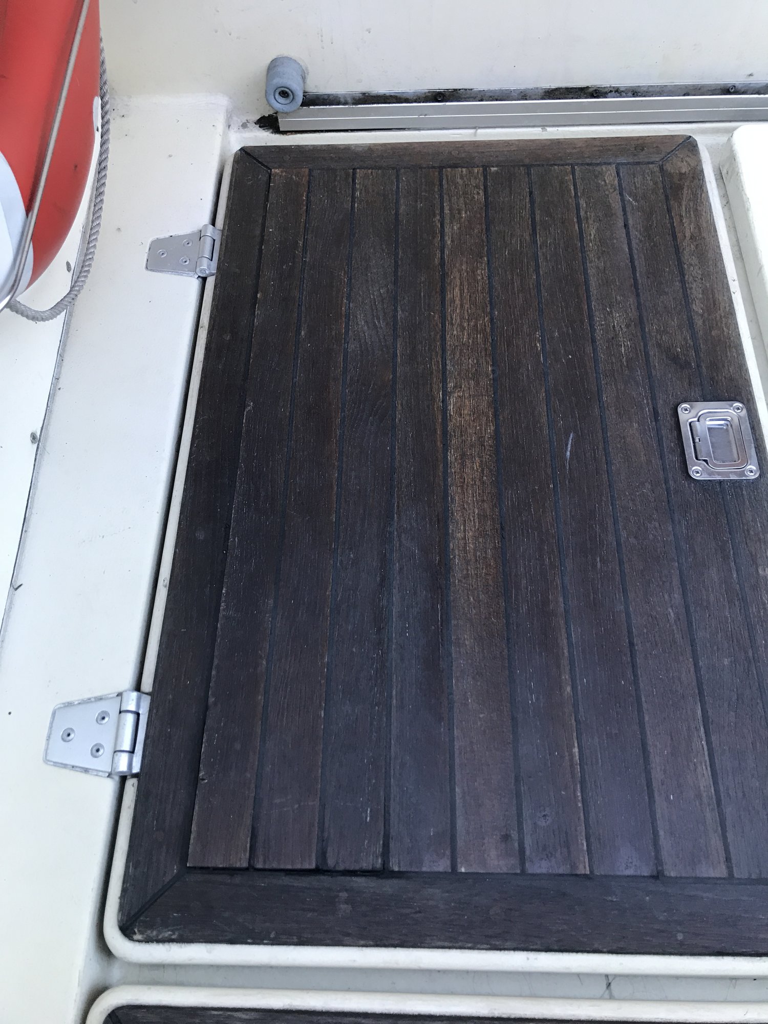

Teaken har börjat släppa, se bilder. Finns det någon quick-fix? Går det att få fast teaken igen?

Quick fix - skruva ner teaken och plugga sedan igen hålen med teakplugg. Men det blir inte speciellt bra. Teaken ser rätt trött ut också.
Gör om allt istället.
Ta hem luckan i vinter.
Plocka bort teaken, gör rent, limma om, nåta om, slipa, olja...
