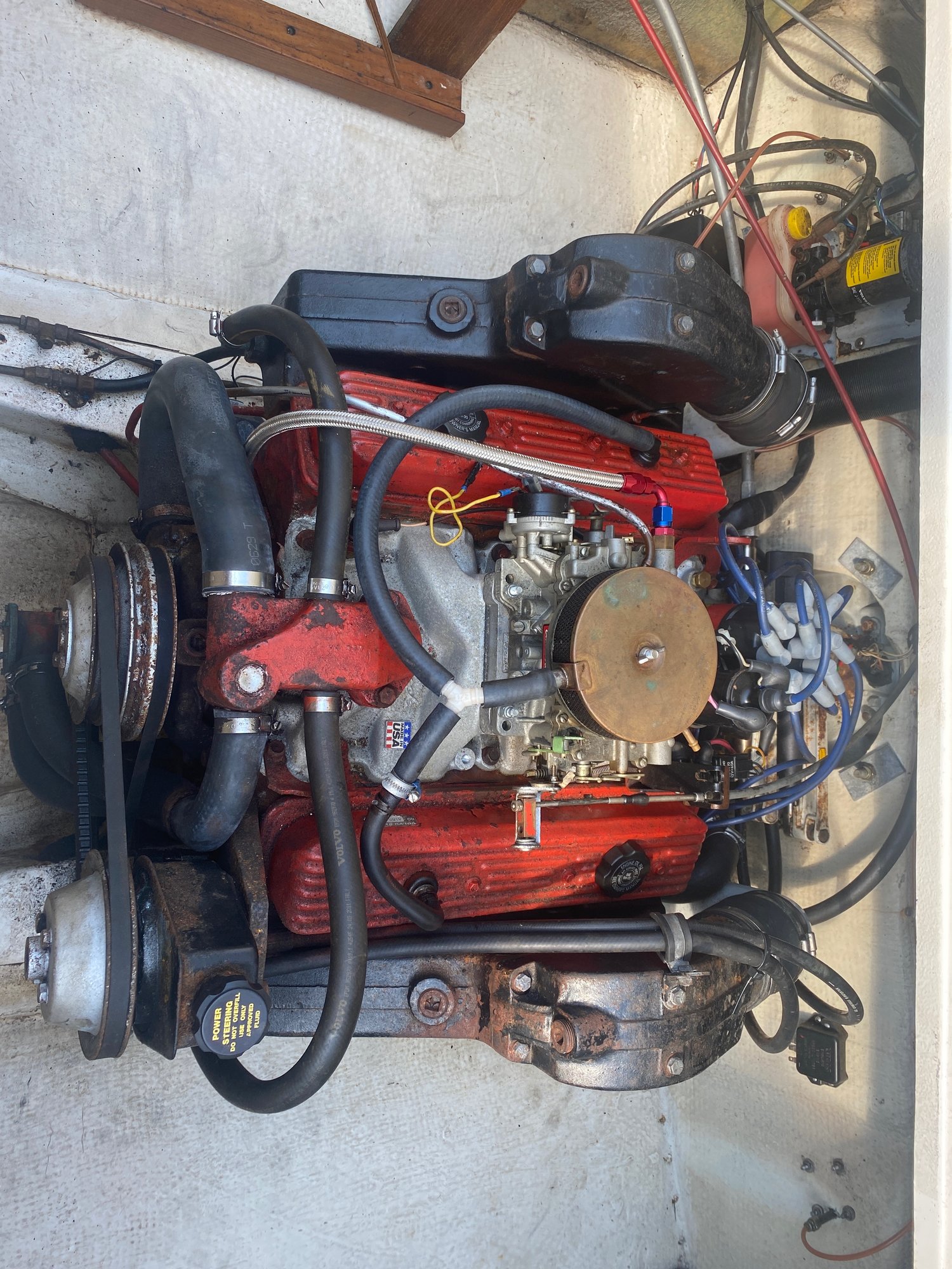

Modell på motor, Volvo Penta V8
Recommended Posts
Jag är på väg att köpa en Nimbus DC22 Exclusive från 99 men är lite fundersam angående motorn. Om jag tolkar följande sida rätt, https://www.marinshopen.se/motorguiden/faststall-arsmodell/volvo-penta, så är äldre motorer som är röda från 93 eller tidigare. Som ni kan se på bifogad bild är motorn till denna båt just röd. Kan det innebära att motorn är utbytt till en äldre?
Jag har inte fått modellbeteckningen på motorn då ägare inte visste detta. Får kika närmare på
motorn vid nästa besök för att se om jag kan se beteckningen. Mycket tacksam för svar i frågan om någon av er kan avgöra modell på bilden.

Om jag får gissa så  är det en aq225 eller 260 och är en 80-talare.Det är gamla modellen av avgasknän. Ventilkåporna är skruvade mittpå. tidigare modeller var skruvade på flänsen.
Men kan ju också vara ett ihop plock.
Det är inte original insug och förgasare. Sitter Rochester förgasare original men är bytt till en Edelbrock.
Det som är mindre bra är att man också bytt insug (troligen Edelbrock) men det är av aluminium och motorn är sjövattenkyld. Aluminium och saltvatten njäe.
Skulle motorn vara sötvattenkyld så är denna kombo utmärkt.
Avgasdelarna ser ut att behöva bytas.

Hej Gelis,
Tack så mycket för värdefull information. Känns spontant för osäkert att chansa på denna motorn då.
Lite frågor:
Vad tror du ett nytt insug kostar?
Om man utgår från att motorn är skit och tänker att man byter ut den helt till något bättre begagnat, vad får man räkna med för kostnad då mellan tummen och pekfingret?
Slutligen, är det lätt att få tag på begagnade V8a motorer till rimliga priser? Antar att man enbart satsar på Volvo Penta som fabrikat.
Återigen, tack för ditt svar.
//Mathias

Och du är säker på att båten är från -99?
Nytt bör vara av gjutjärn, nytt ca 5-6000 kr begagnat runt 1000 kr
Vad säger att motorn är skit? Ett longblock ca 35000 kr Begagnat allt från 10000 och uppåt
Finns hur mycket motorer som helst, då dessa är GM (Cheva) i grunden. Ja VolvoPenta annars så åker du på att byta drev.

Ägaren har angett att den är från 99 men i och med att han undanhållit information om motorn så kan jag inte vara säker. Skall gå att kolla på skrovet så får se över det i sådana fall.
Jag vet inte om motorn är kass i övrigt men känns som det kan bli en hel del kostnader framöver. Jag är själv inget vidare på motorer, som du säkert förstått, så skall kanske inte chansa på en motor som är dåligt dokumenterad samt där ägaren inte verkar vara helt uppriktig kring motorn.
Det är en väldigt fin båt i övrigt (mycket välvårdad) så känns deppigt att inte gå vidare med den.

Tycker den ser ut att haft en seriös husse.
Bara kolla runt, rent och snyggt. Mycket bra anslutning till förgasaren. Limporna och knän går att köpa nya. Är det en 5.0 eller 5.7?
Det tråkiga är att den inte är sötvattenkyld, men går ju såklart att eftermontera. Vilken sjö har den gått/går i? Har den tex gått i sötvatten så är det bra, västkusten inte lika bra.

Det är 5.7. Kanske inte skall avskriva båten helt ännu. Byter jag knän och limpor direkt plus ett insug i gjutjärn så får jag en väldigt fin båt till bra peng. Blocket får ju kontrolleras i samband med ovan arbete.
Den ligger på västkusten så det är inte optimalt men byter man till ett insug i gjutjärn så håller väl det rätt länge?

Det låter som en bättre plan med sötvattenkylning.
Om man installerar sötvattenkylning och byter knän och limpor samt ser över så övriga delar ser bra ut (vilket ni iaf verkar tro) så har man gjort det man kan till en inte alltför stor kostnad. Ser ut att få båten rätt billigt så kan definitivt vara värt det.
Men hur driftsäker anser ni en sådan här renoverad motor är? Kan man lita på den eller får man räkna med en del problem varje säsong trots allt?

Problem med äldre maskiner dyker i regel alltid upp. Hur vida det blir så på den här går inte att säga.
Har du provkört båten? Det bör kollas så den håller motortempen och inte tenderar att gå varm, framförallt vid några minuters hårdkörning.
Det som ligger lite i fatet är att den gått på västkusten, beror på hur långt rosten gått i kylkanalerna. Går inte heller att förutse.
En sötvattenkylning stoppar upp vidare rostbildning, dock om det är mycket rostflagor kan dessa täppa till värmeväxlaren. Urspolning av motorn är ett måste före montering av sötvattenkylning.
Om det skulle ske är en värmeväxlare relativt enkel att spola ur.
